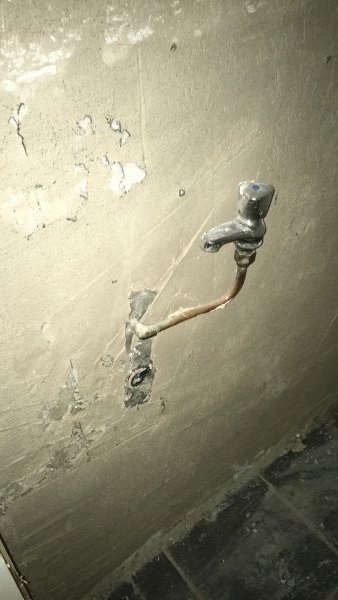

Ik wil dit kraantje in de wc tijdelijk afdoppen zodat de stukadoor er beter bij kan. Iemand enig idee hoe ik dit het beste kan doen? Knelkoppeling of Iets?

Waterdruk eraf, de knie bij de muur verhitten en weghalen.
Met een katoenen poetsdoek de overtollige soldeer van de pijp wrijven, u kunt dan vanaf het stukje uit de muur de nieuwe aansluiting maken, eventueel met knelfittingen.
