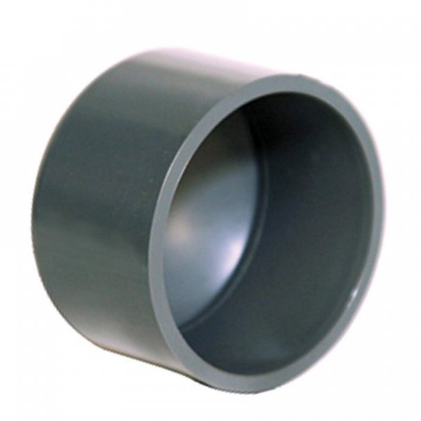

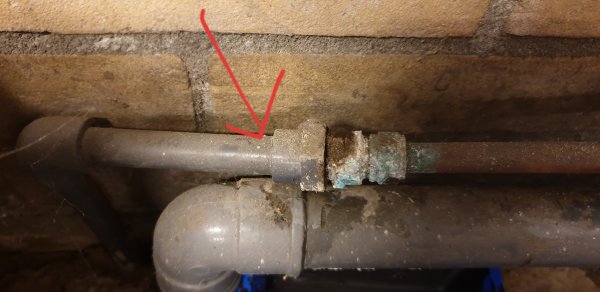

Ik heb deze waterleiding in de schuur zitten, ik zou deze graag willen afdoppen. Ik ken de knel koppelingen voor koperen buizen, maar ik zou deze graag afdoppen op het pvc gedeelte. Kan ik hier gewoon een einddop op lijmen, of zijn er andere mogelijkheden?
Hou er wel rekening mee, dat je dan wel een heel stuk leiding hebt met dood water.
Het beste is om zo kort mogelijk bij de aanvoer de leiding af te doppen.
