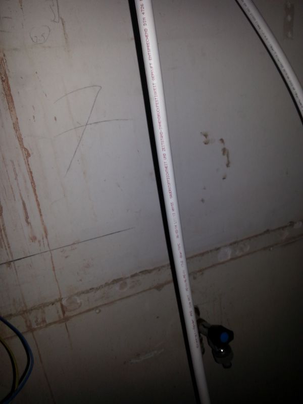

Hebben jullie toevallig deze waterleiding gehoord/gezien?
Deze leiding ligt in onze woning als warm- en koud- waterleiding. Daarop zie ik rode Duits worden (zie de foto). Het lijkt me de materiaal van de leiding PE-XC/AL/PE-XC is. De maat 17x2 heb ik nergens anders gehoord.
Is deze een Duits merk? Ik twijfel of deze geschikt is voor drink water.
Er moet sowieso het keurmerk van Kiwa op staan, anders mag het niet gebruikt worden voor drinkwaterleiding.
