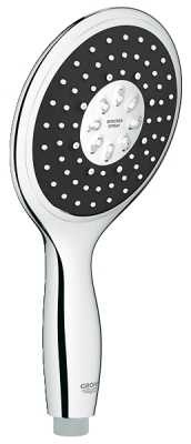

In de keuken is de druk prima en met de 'normale' douchekop is het prima douchen.
Alleen nu ik een wat grotere grohe douchekop heb geplaatst gaat het comfort omlaag omdat er gewoon te weinig druk is in de badkamer, ter voorbeeld er zit nauwlijks verschil tussen de besparende stand van de douchekraan en wanneer je deze vol open zet, je voeld dat er iets verandert en daar houd het mee op.

Een regendouche hoort trouwens ook geen harde straal te geven, het is niet voor niets een REGENdouche.
het is een grohe kop met meerdere functie's. 4 standen die je ook nog kan combineren met elkaar dus je kan er ook 'normaal' mee douchen.
Ook met de kleinere douchekop die ik eerst had vind ik de straal niet hard genoeg.

Dit soort douche koppen, geeft nooit een harde straal.
Behalve op de massage stand, dan zal de straal wel harder zijn.
Er wordt vaak lucht toe gevoegd in de douchekop, zodat deze water besparend is, en het toch lijkt dat je een volle straal hebt.
Als je een harde straal wilt, dan zul je zo een ouderwetse douchekop moeten kopen.
En hoe meer de gaatjes dicht gaan zitten met kalk, hoe harder de straal wordt.
