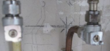

Waterleiding aansluiting 10 mm verwijderen knel sok
Ik heb een nieuwe kraan gekocht met aansluiting van 12 mm. De oude aansluiting is 10 mm. In de bouwmarkt was geen omzetstuk meer van deze maat. Wel een knel sok maar dan moet ik eerst nog een deel verwijderen. Zie foto. Hoe heten deze vierkantige stukken en hoe krijg ik het van de koperen buis? Het wil wel draaien maar komt niet van de buis. Inmiddels komt er ook wat water uitgedruppeld.
kogelafsluiter haaks 2xknel chroom
je kan ook koperbuis door zagen en daar een sok 12 op doen of een rechte ballofix 12 mm
