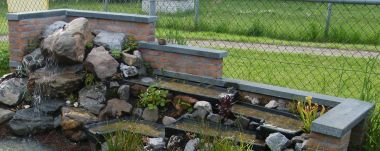

Bij m'n vijver heb ik als afdekking op het metselwerk betonnen antraciet stoepranden gebruikt. lekker goedkoop en ziet er goed uit (vind ik):
grtz
Henk
