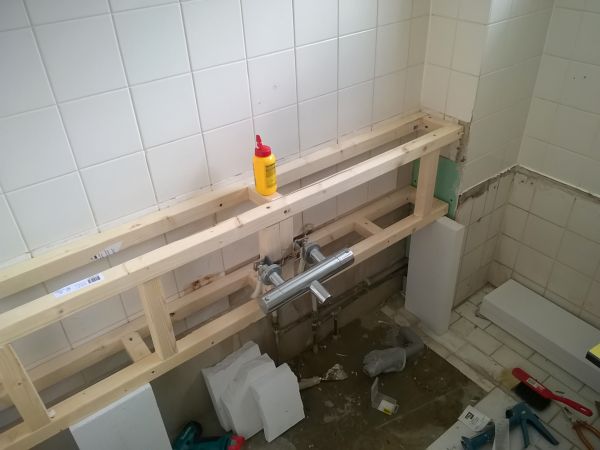

In mijn badkamer is in 2009 naast mijn bad/douche een rand gebouwd uit vurenhout (44x44mm) en groene gipsplaat. Daar overheen getegeld.
Nu blijkt alle hout verrot en gipsplaat vergaan.
Ik bouw de rand opnieuw op. Weer vuren, nu in de menie gezet.
kan ik straks een gegarandeerd waterdichte tegellaag op zetten?
Ik heb dit nog nooit gedaan, tips zijn heel welkom:-)

Ik zag het. Gepasseerd station voor mij. Het is eigenlijk een soort schoorsteenmantel boven het bad.
Keuze gemaakt om oude opzet te handhaven. Leidingen en alles zijn al op maat. Houten skelet heb ik al gemaakt.
Nu dus de vraag: Hoe krijg ik het tegelwerk op groene gipsplaat waterdicht.
Is er een speciale ondergrond mogelijk? Menie? Speciale voorstrijk? Lijm? Folie?
Dank voor de link. Onderzijde los head ik al bedacht. Rest van ombouw wordt ytong. Bovenstuk gipsplaat en veel kit langs de randen 😊
Zorg dat de bovenkant goed afloopt, dat er geen water op staan blijft. En het geheel in de kimpasta smeren en de hoeken kimmen voor het tegelen.
