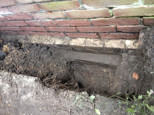

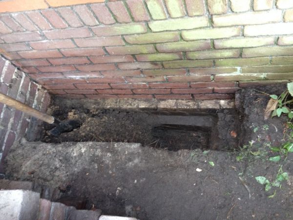

Ik heb een jaren-30 garage, halfsteensmuren.
Water op de betonvloer als het langdurig heeft geregend.
Volgens mij komt het water door de muur op maaiveldniveau, of net daar onder door het fundament.
Zie ook de foto's van het simpele fundament.
Ik wil nu net boven en onder maaiveld de muren waterdicht maken, zonder te impregneren.
Wat is het beste te gebruiken op een simpele manier:
waterdichte betonmortel pleisteren op buitenmuur, of bitumenrol kitten op muur, of WeberD Dry er opsmeren of wellicht EPDM waterdichte folie er op kitten?
Wat is aan te bevelen om fundament waterdicht te krijgen - en wat zijn de voor- en nadelen van de verschillende producten?
Verder ga ik ook langs de muur een grindbak maken, tot 15 cm onder maaiveld en ca 60 cm diep met nog wat drainbuizen diep de grond in (gemaakt met palenboor + volstorten met grind).
