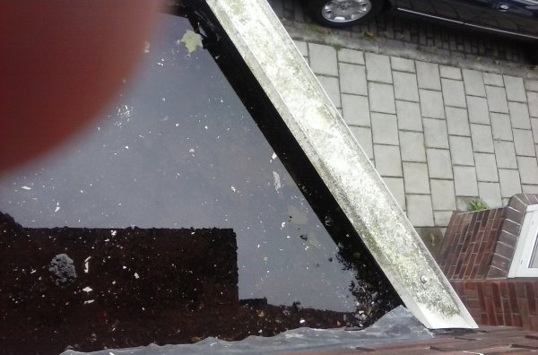

Plaats eens een foto van het dak.

Bij deze :)

Op de foto zie ik geen afvoer. De hoogtes van afvoer in verhouding tot dakrand (aan alle kanten) is ook van belang.

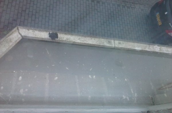

Ik zal zo nog wel even een foto van de afvoer maken..
LadyoftheCave

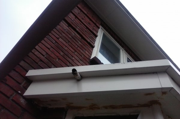

De afvoer is lastig te zien op de foto, daardoor ook maar een foto van de zij/onderkant erbij..

Het huis ziet er nieuw uit. Hoe oud is dat erkerdak?
Je moet er ook eerst achter komen wat de oorzaak van de lekkage is. Is de dakbedekking lek of loopt het ergens tussendoor.
Dit dak ophogen (met afschotlaag) gaat denk ik niet lukken. De opstanden rondom zijn erg klein.
Is dat pijpje wel de normale afvoer? Het ziet er uit als een overstort.

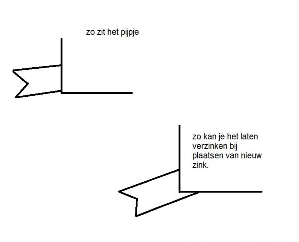

Zelf heb ik meer een vermoeden zo aan het afvoertuitje te zien dat onder de dakbedekking eigenlijk een zinken platdakje is.
Waar een stuk bitumen is op gebrand.
Je zou een nieuw zinken dakje op laten zetten en zinken afvoer wat groter maken en of het zinken dakje wat af laten lopen naar afvoerpijpje.
