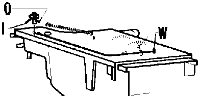

Als het programma fijnewas is ingeschakeld gaat het water in het bakje van de voorwas inplaats van het hoofdwasbakje.
Wat is hiervan de oorzaak?
Servicecode 8583 102 12001

Ik weet niet zeker of het volgende de oorzaak is, maar het zou er in elk geval mee te maken kunnen hebben:
Vanaf de programmaschakelaar gaat een soort koordje, aldaar bevestigd aan een nokje, naar de zeepbak toe, en daar zit het vast aan een heveltje o.i.d. Dat bedient een klep in het zeepbakje afhankelijk van de stand van de programmaschakelaar.
Dat is althans, wat ik uit de tekening van de machine haal.
Ik vermoed, dat dat koordje gebroken is, of opnieuw afgesteld moet worden... In elk geval moet het iets met die bediening te maken hebben.
Ik ben echter zelf geen ervaren witgoedmonteur, dus doe het helemaal vanaf de tekening. Maar misschien heb je er wat aan, en anders weet een echte vakman hier vast nog wel raad!
Ik heb de betreffende gedeeltes uit de tekening hier geplaatst, de hele tekening mag niet (copyrights).
Zeepgedeelte
Het koordje W zit aan de "nozzle" I, die een onderdeel vormt van de "nozzle distribution" 0.
Programma schakelaar
Het koordje W zit aan een hevel aan de programmaschakelaar.

Leo Rozema
Hij werkt perfect bedankt voor de tip een top idee.
