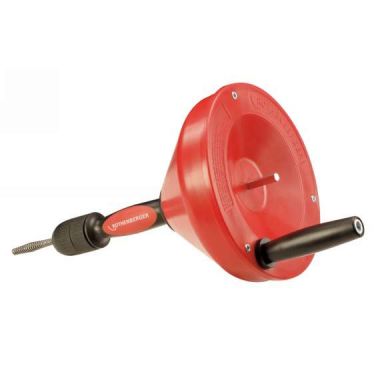

HG Duo Ontstopper helpt alleen in sommige gevallen als de verstopping op zeer korte afstand zit
ik vermoed dat de afvoer verderop verstopt of bijna verstopt zit.
Wat ik zou adviseren is om er een ontstoppings veer door te draaien
( dus niet zo'n platte veer maar één die je er doorheen moet draaien)
en tijdens deze handeling er goed water door laten lopen of het losgeslagen vuil af te voeren tot aan de hoofdleiding toe.
