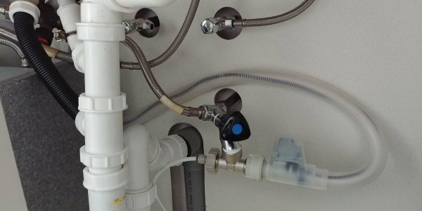

Dit is het keukenkastje onder de spoelbak, het ziet er vind ik zelf ook rommelig uit, ik hoop dat het niet pijn aan uw ogen doet :wink:
Er zitten twee koud water leidingen, plus een warme die niet wordt gebruikt omdat er een close-in boiler is.
Ik heb een nieuwe koelkast gekocht die ik wilde aansluiten, dus ik heb bij de bouwmarkt een T stuk en teflon tape gekocht. Op de wasmachine kraan heb ik 5 lagen met de klok mee gewikkeld en hier het T stuk opgedraaid tot ik het niet meer verder kan draaien. Hierop heb ik de vaatwasser en de koelkast aangesloten.
Helaas lekt het tussen de kraan en het T stuk, ondanks de tape en ook als ik het nog vaster draai. In het T stuk zit geen rubbertje.
Heeft iemand een idee wat ik kan verbeteren?
Hartelijk dank, nu werkt het helemaal perfect voor 30 cent!
Jammer dat ze bij de bouwmarkt dat ringetje niet even ook bij het splitstuk stoppen of vermelden. Ik zag bij de andere schroefdraden teflon tape, daarom had ik dat maar gekocht. Hopelijk helpt dit topic anderen ook met een lekkend Sencys Y-stuk of T-stuk :)
