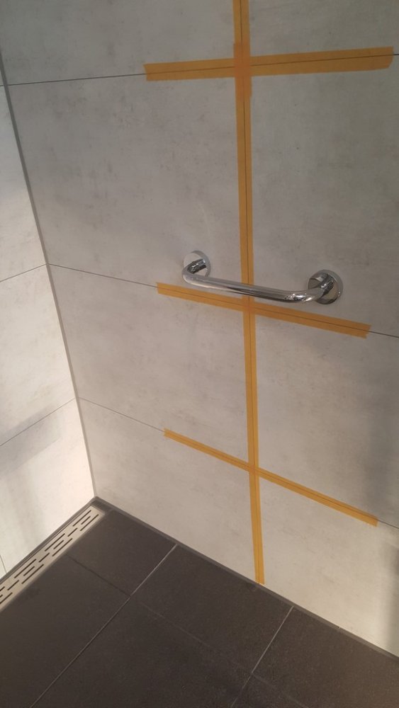

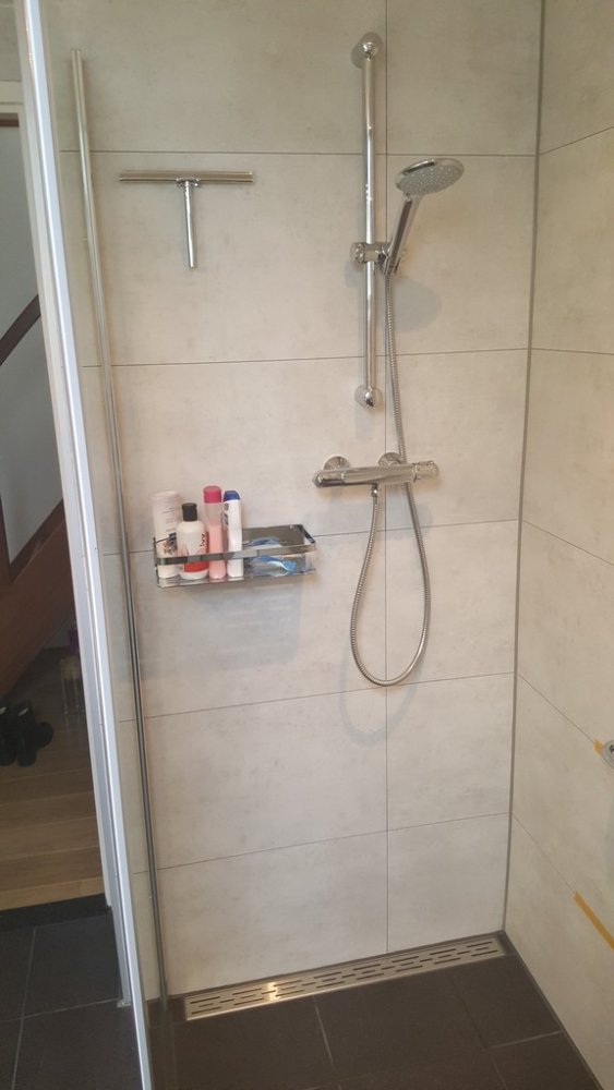

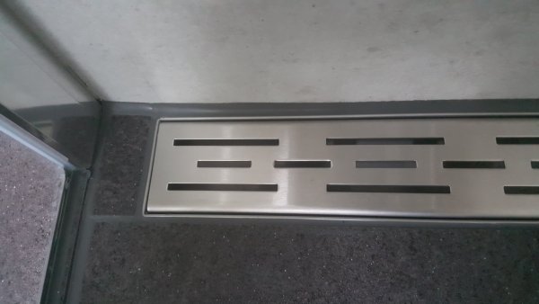

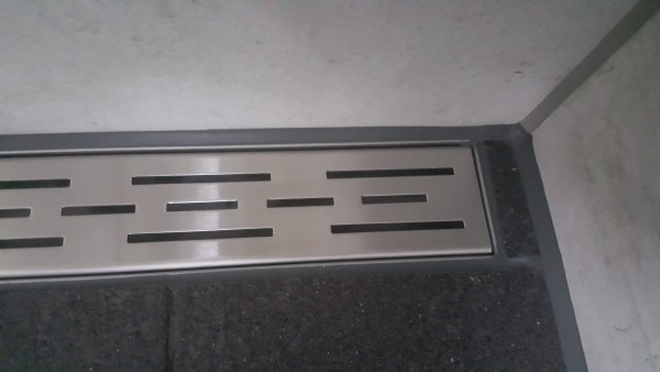

Graag zou ik advies hebben in onderstaand probleem (zie bijgaande schets en foto):
Onlangs heb ik mijn badkamer gerenoveerd: nieuwe tegelvloer (keramiek tegels), nieuwe wandtegels (kunststof Dumawall panelen) en nieuwe douchecabine uitgevoerd als inloopdouche.
Vooraf een douchegoot ingehakt en betonvloertje schuin aflopend gestort.
Zowel vloertegels als wandpanelen zijn over de bestaande tegels heen aangebracht. Rondom heb ik in de gehele badkamer kimband en -pasta aangebracht en voorstrijkmiddel aangebracht. Vloertegels zijn gevoegd met "waterdicht" voegmateriaal, Eurocol WD706.
Tijdens het aanbrengen van vloer is niet "sluitend" tegen de wand getegeld, dit kwam zo uit met de maatvoering (zie schets).

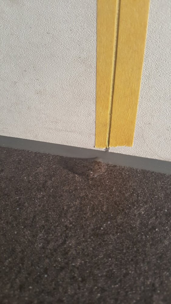

Hierdoor is een holle ruimte ontstaan ("gootje") tussen wand en vloer (nummers 5 op de foto). Niet erg, dacht ik, ik laat het geheel rondom dichtkitten.
Het volledige kitwerk in de badkamer is netjes en strak uitgevoerd door een kitbedrijf, echter de beschreven holle ruimte is niet vol gekit (blijkt achteraf).
Langs de kitrand binnen de douchecabine zijn op twee plaatsen lekken ontstaan (nummers 1 op de foto); zo te zien kan hier water bij de cementvoeg onder de kit door, en loopt dan de holle ruimte in. Aangezien de holle ruimte als "gootje" nagenoeg langs de gehele wand loopt, verspreidt het water zich en loopt de cementvoegen in; sterker nog: het komt door de cementvoegen omhoog (nummers 2, 3 en 4 op de foto). Hoezo, waterdichte voegen?
Om één en ander op te lossen, had ik gedacht eerst de kitrand tussen wand en vloer te verwijderen en de holle ruimte droog te maken. Vraag is echter of ook de cementvoegen dan weer zullen opdrogen. Normaliter drogen de voegen na het douchen weer supersnel op, maar dat is van bovenaf!
Als alles redelijk droog is, wil ik de holle ruimte volspuiten met lekkagekit van Bison; daartoe hoeft de ondergrond niet geheel droog te zijn.
Uiteindelijk laat ik de volledige aansluiting tussen wand en vloer weer afkitten met siliconenkit.
Ik hoop niet, dat het tot breekwerk moet komen van de vloertegels, om één en nader droog te krijgen.
Aanvullende vraag: is het verstandig om binnen de douchecabine de voegen van de vloertegels af te kitten, in plaats van voegmateriaal te gebruiken? Hoe verwijder je dan de bestaande voegen?
Ik hoop dat iemand met mij mee kan denken en kan adviseren.
Groet, Theo
