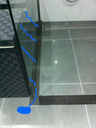

Onze (sarcastisch) geweldige aannemer heeft de douche gebouwd maar is vergeten hem aflopend te maken. Als je gaat douche loopt het water dus ook binnen enkele seconden helemaal de badkamer in. Om dit nu op te lossen (zonder alles te moeten breken) hebben we (zie foto) een extra dorpel geplaatst zodat het water enigszins terugloopt.
Het probleem wat zich nu voordoet is dat het water welke van de douchewand op de dorpel loopt en deze eigenlijk afvoert naar de tegels vooraan de douche.
Ik heb een plaatje bijgevoegd hopende op wat duidelijkheid voor jullie.
Alvast bedankt voor jullie reacties.
Wel zo netjes om te melden dat ik natuurlijk er wel heb over na gedacht.
Ik dacht misschien om met de flex een groefje te maken zodat daar het water kan afdalen ik ben alleen zo bang dat alles breekt.
Ik dacht ook aan een rubbertje zodat het water niet doorloopt maar z'n weg erlangs zoekt en dus ook afvloeit.
maar zeker weten doe ik het niet.
gr
Nick

Daar zat ik ook aan te denken.(kleur TRIJS)
Maar ik vroeg mij af wat het hoogte verschil was.
Als dat nu 1 cm zou zijn dan kun je ook altijd nog een groefje met de flex er in maken.
Ik zou dit toch laten oplossen, door de aannemer.
Hij is daar tenslotte verantwoordelijk voor en ik neem aan dat je ook gewoon garantie krijgt op zijn werk.
Want er zit gewoon tegen afschot op de dorpels en vloer.
Het vloertje in het douche gedeelte, moet minimaal 1,5 cm aflopen naar de goot.
Het is wel weer even een rommeltje, maar dan ben je er ook voorgoed vanaf.
Anders blijf je met het probleem zitten.
