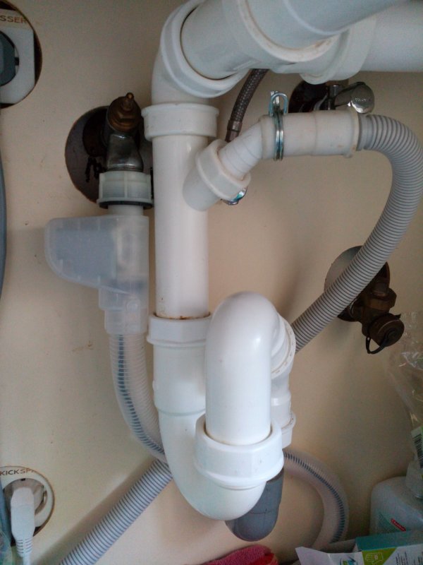

Sinds enige tijd loopt het water in de keuken niet meer goed weg....echt heeeel langzaam. Ook wanneer de vaatwasser aan is komt het water in de wasbak omhoog. Nu was ik al even op zoek geweest op internet en kom ik 2 mogelijkheden tegen.
Of ontluchtingsprobleem of verzakking onder het huis (geen kruipruimte dus kan ook niet zien of er water onder het huis staat)
Ik heb een foto van de afvoer erbij gezet. Zat misschien te denken dat het ik niet goed heb aangesloten de vorige keer? Maar heb geen idee of het zo goed zit, heb het net al een keer veranderd maar helaas het water loopt nog niet weg.
Iemand enig idee???
Alvast bedankt.
Groetjes Inge
Sifon niet verstopt?
Anders een beginnende verstopping in het vervolgstuk.
Ik heb alles er al af gehad. Zelf met een hoge druk spuit gelijk in de afvoer gespoten om te kijken of we een eventuele verstopping weg konden spuiten. We moesten het goed afdichten maar het water kon wel weg. Daarnaast met een veer erdoor heen maar daar kwam ook niks mee...
Zit er onder het aan recht ook een plint en kan die er onder weg?
Controleer eens als daar de afvoer langsloopt en dat ie niet verzakt is.
