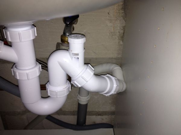

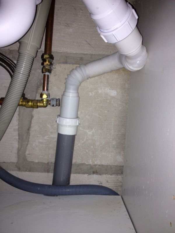

Ik ben echt ten einde raad met de afvoer van de wasbak in mijn keuken, ongeveer een jaar geleden noodgedwongen een nieuwe afvoer moeten aansluiten (oude was kapot). Sindsdien hebben we het probleem dat het water niet/nauwelijks weg wil lopen.
Direct onder de stortbak zit de VW aasluiting, na het siifon (met beluchter) loopt een flexibele leiding richting de afvoer.
We wonen overigens in een appartement op de derde verdieping (voor zover dat boeiend is).
Ik heb een drietal foto's bijgevoegd van hoe het nu aangesloten zit, er zit een beluchter maar toch loopt het water nog steeds zeer moeilijk weg.
Wie heeft een idee??
Die flexibele slang is een vernauwing beter een vaste aan sluiting maken op het pvc
ook loopt die slang na de sifon wat om hoog zodat daar ook weer stand van komt
Volgens mij loopt de buis naar achteren iets omhoog, dat zou een dubbele sifonwerking kunnen veroorzaken, dat is dan de oorzaak van het probleem.
Volg het advies van Henk en sluit alles vast aan en zorg dat de pijpen netjes af lopen.
Bedankt Henk/Jan, ik heb het omhoog lopen van het flexibele deel inmiddels aangepasat. Het aanpassen naar vast pvc kost wat meer tijd/moeite en ik vroeg me af of dit het echt op gaat lossen. Het loopt al zo snel vol dat ik onderhand begin te vermoeden dat het probleem verder zit..
Ik wilde nog een ding checken, de dop van de ontluchter moet gewoon dicht gedraaid zitten toch? Zodra ik deze een beetje open draait hoor je dat er extra lucht wordt aangezogen maar al snel volgt het water ook via deze opening.
Kijk we zien wat je laat zien en dat valt al op dat je leiding versmalt naar 32 maar verder hoe je leiding loopt moeten wij een glazen bol nemen.
leiding kan rechtstreeks onder de vloer gaan of met bochten overzij, als dat zo is kan leiding verkeerd aflopen
Gezien de scheve stand van de grijze pvc leiding uit de vloer, zou het me niets verbazen als de leiding onder de vloer onvoldoende gebeugeld is en geheel of gedeeltelijk loshangt.
Grote kans dat de leiding onder de vloer niet afloopt, maar oploopt.
