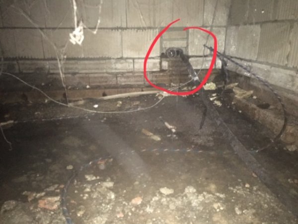

Op onderstaande foto zien jullie een foto van mijn kruipruimte. Zoals jullie ook zien ligt daar een plas water.
Dit water komt uit de pijp(en) die ik heb omcirkelt.
Als ik mij niet vergis komt het met name uit de linker pijp.
Deze pijpen komen naar binnen vanaf de straatkant.
De rechter komt, volgens mij, een dikke stroomkabel binnen.
Kan iemand mij vertellen wat deze pijpen voor functie hebben, waarom er water uit lekt en hoe ik dit eventueel kan stoppen?
Alvast bedankt.
Groetjes

Zo te zien staat het water al hoog onder je vloer.
Is het water schoon of stinkt het.
Stroomt het constant er uit
Zit er een hemelwaterafvoer in de buurt.
Die door voer van stroom zit ongeveer 80cm in de grond

Ik denk dat het water +/- 3cm is. Maar alleen onder die buizen. Water is schoon. Toen ik onder de vloer lag, druppelde het, het stroomde niet. Er is geen hemelwaterafvoer aan die kant.
Als ik die onderlaag stenen zie boven die vloer die zijn rondom nat, ook aan de rechte muur kant is nat.
Wat bevind zich daar dan achter die rechte muur kant.
het kan grond water zijn.
Rechts is de oprit.
Voor zover ik weet zitten daar geen leidingen in de grond.
Wel loopt de hemelwaterafvoer via de voorkant van de oprit naar de straat. Kan het zijn dat dit door de grond heen lekt de kruipruimte in.
Zou het kwaad kunnen als ik een deksel op die pijp lijm? :roll:
Welke pijp hoe bedoel je dat?
eigenlijk zou je de boel moeten op graven en kijken als grond water is of dat er een buis in de buurt lekt en via de doorvoeringen naar binnen lekt.
Want je situatie zit al jaren zo en nu opeens water.
Op de foto heb ik met rood 2 pijpen omcirkelt.
Hier lekt dat water uit.
Of het jaren zo is weet ik niet, ik heb het huis pas een half jaar. In de zomer was het wel gewoon droog onder de vloer.
Je kunt het dicht maken kijk je even op google
"doorvoeringen waterdicht maken"
Maar je kunt ook de oorzaak gaan opsporen want in de hoek waar de op rit zit zijn de voegen ook nat en verder op weer niet.
Succes.

Ik zal er volgende week eens weer onder gaan en kijken wat er allemaal nat is. Als het niet alleen uit die pijp komt misschien toch maar eens een monteur er naar laten kijken, weet niet of zoiets onder verborgen gebreken valt oid.
