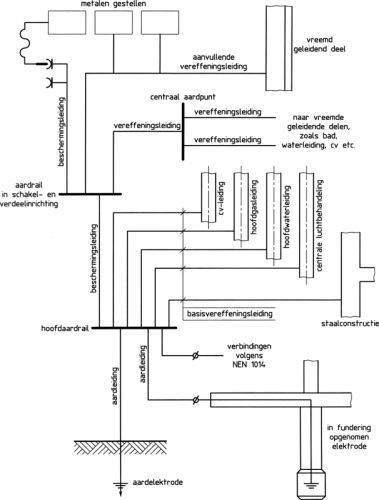

Druk bezig met het vernieuwen van de gehele installatie hier in huis.
Mijn meterkast en aardpen zitten op een geheel andere plaats dan de watermeter en gasmeter.
Om deze meters te kunnen aarden zou ik een aarddraad 4mm2 vanaf de meterkast naar beide meters moeten trekken.
De vraag is of deze meters vanaf het CAP in de badkamer geaard mogen worden?
Het CAP zit namelijk goed bereikbaar, dicht in de buurt van beide meters.
Gas heeft tot nu toe trouwens alleen maar volledig kunststof leidingen na de meter op een heel kort stukje onder de CV ketel na.
Ook de toekomstige gasleiding naar de keuken zal hoogstwaarschijnlijk kunststof worden.
Het CAP moet nog aangelegd worden, deze zal op de centraaldoos met een rechtstreekse aarde verbinding (groen geel) naar de meterkast aangesloten gaan worden.
CAP is bedoelt voor lokale vereffening in de badkamer. Ik zou de water- en gasleiding bij binnenkomst toch liever aarden met een 4mm2 vertinde koperdraad aangesloten op de hoofdaardrail nabij de groepenkast/aardpen.
Bijgaand het schema:
Ja. Let er op dat de leidingen bij binnenkomst aan die hoofdaarderail worden geknoopt; niet noodzakelijk de meters. Die kan je wel overbruggen met een stuk draad.
Hoofdaarderail is overigens ook gewoon zo'n blokje met gaatjes en schroefjes waaronder je de vertinde draden vast kunt zetten.
