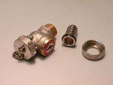

Ik heb mijn radiators al ontlucht en nu zou ik het water moeten bijvullen via mijn verwarmingsketel.
Maar ik weet niet hoe ik de darm aansluit. Vooraan is er wel een vul- en aftapkraan, maar ik krijg de 'stop' niet losgedraaid
is daar speciaal gereedschap voor nodig of zie ik het totaal fout? met een tang lukt het niet goed (ook vanwege de geringe ruimte) en een sleutel heb ik er niet voor (daar zou je een inbussleutel met een vierkante profiel ipv zeshoekig voor nodig hebben)
Ik ben bang dat je niet een vul en aftapkraan ziet maar een voetventiel.
Die "stop"moet je er maar niet uit draaien.
Maar plaats even een foto.

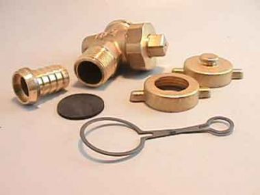

Zo ziet een vulkraan er uit,model kan iets afwijken met die van u.
Dop los draaien met een waterpomptang.
Inderdaad, dat is het
met zo'n tang heb ik het al geprobeerd, ik zal dan nog eens een poging wagen nu ik zeker ben dat het zo moet.Bedankt!
Sommige kraantjes hebben in het dopje een vierkant gaatje en op de kraan is de spindel bovenaan vierkant, het dopje is dan de "sleutel" om de spindel open en dicht te zetten.
