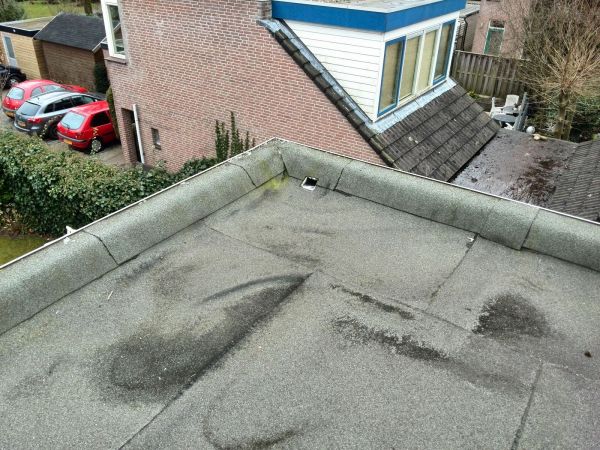

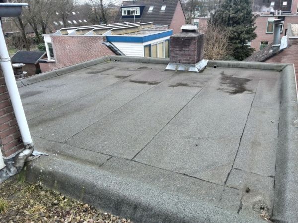

Het huis moet nog opnieuw worden gevoegd maar nu zit ik met die lelijke regenpijpen zie foto's.
Is er een mooiere oplossing voor b.v de pijp die naar de grond loopt te verplaatsen naar de hoek van het huis?
Iemand tips?

Eerst een foto van het water op je dak. Twee afvoeren is beslist te veel. Enig idee hoe groot je dak is.

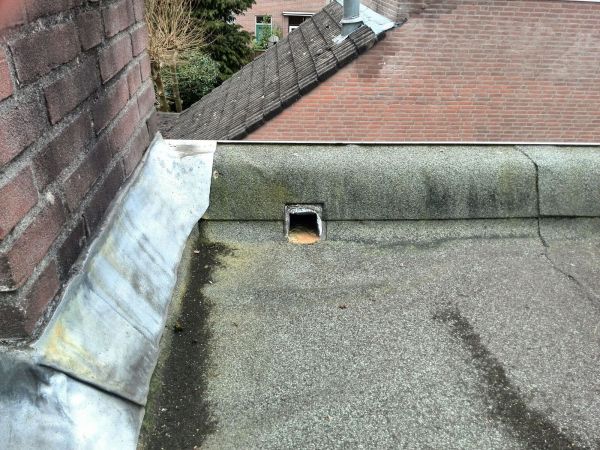

Ik vermoed dat het afschot van het dak niet goed licht en dat de linker afvoer er later bij is gemaakt.

De verdieping is er later bij opgebouwd.Inderdaad ligt er alleen aan de linkerkant nog water op het dak rechts is droog kan er nu geen foto van maken.Wat bedoel je met 1 afvoer genoeg kan ik een kant de linker dicht maken?dus al het water aan de rechter regepijp laten afvoeren.
Als er nu aan de linkerkant nog water op het dak ligt moet de linker afvoer in elk geval blijven bestaan, afhankelijk van de grootte van het dak de rechter afvoer ook.
Een mogelijkheid is de rechter afvoer recht naar beneden laten lopen en onder de grond aansluiten op de andere afvoer, lijkt in elk geval beter.

Het dak oppervlak is 5 bij 5 meter.
De regenpijp is 70 mm.
Er zit verder geen afvoer op.

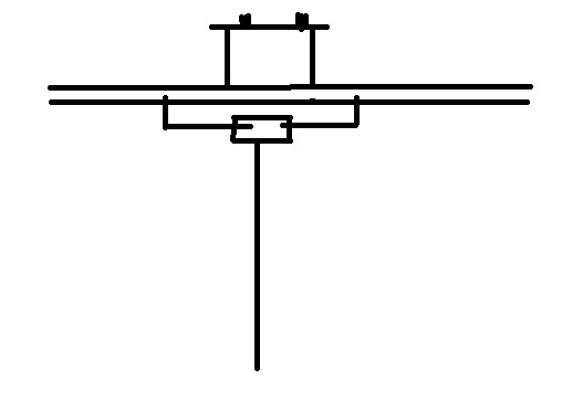

Twee opties, de afvoeren zo laten zitten en de rechter pijp recht naar beneden laten lopen en onder de grond op de riolering aansluiten, of een nieuwe grotere plakplaat in het dak maken waar het laagste punt is.
1 afvoer van 70 mm is te klein voor dit dak dus 1 afvoer verwijderen gaat niet goed bij een hevige bui zoals die steeds vaker voor komen.

Links en rechts van de schoorsteen. Het wordt wel een hele operatie. Met een Y op je gevel.

Een Y verbinding zo hoog mogelijk moet dan toch kunnen?Dan neem ik aan waar de verbinding samen komt een grotere diameter regenbuis gebruiken en dan de rechterkant van het huis gebruiken.

Als het alleen voor hevige buien geldt, is het dan een optie de tweede als noodoverstort uit te voeren?

Goeie tip IJkenhout. Even onderzoeken welke afvoer het doet bij een normale regenbui dan kan je de ander als overstort laten modificeren. Een afvoer voor 100m2 is de regel. Let op als er op dit dak water wordt geloosd van hoger gelegen daken.
