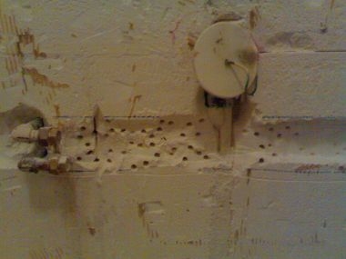

Wat zou dit kunnen zijn?

Als deze kranen de enige in de badkamer zou ik inderdaad de leiding in de keuken aarden, dit is volgens de norm in de directe nabijheid. Hiernaast voorbereidingen treffen om ook de CV-leidingen of de leiding te aarden, je kunt nu nog bij het "CAP'je" en het is fraaier dan een blanke draad over je tegels!

Wellicht kan je je CAP in het (systeem?) plafond wegwerken of vanaf de zolder bereikbaar maken. Je zal waarschijnlijk ook ergens een elektrische afzuiging moeten maken. Ik heb de mazzel dat ik het vanaf de zolder vloer bereikbaar kan maken.
