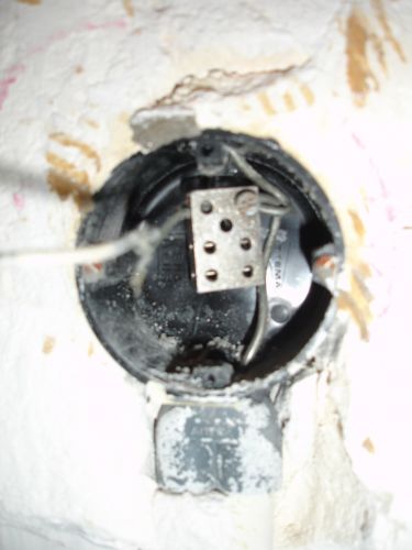

Wat zou dit kunnen zijn?
Hello ik heb een vraagje! :P
In me badkamer ben ik leidingen aan het verlegen....
Dus heb ik de "oude" leidingen eraf gehaald...
Aan 1 van deze buizen zat een draad aanvast.... ik denk dat dit een
aarde draad is kan dit kloppen??
Recht boven de plek waar deze draad vandaan komt zit een inbouwsocket.
Althans alleen de draden voor een stopcontact.
Nu is mijn vraag kan ik de buis gewoon door knippen en me sleuf door trekken en gewoon weg werken of moet ik er omheen werken?!?
Ik heb maar een foto gemaakt want het is een warrig verhaal geworden lees ik nu!
(ps: weet ook niet of dit een elect. vraag is of een waterleiding vraag!
Dus ik kan hier fout zitten) :roll:

Kun je ook aangeven waar deze doos zich bevindt in je badkamer?
Is het de voor of acterzijde van de doos? Het lijkt er iets op dat ze, of de waterleiding zo geaard hebben of de waterleiding gebruikt hebben om er juist aarde af te halen, in het laatste geval zit nu een ander deel van je huis ongeaard!
Het mag niet, maar werd/wordt vaak gedaan!

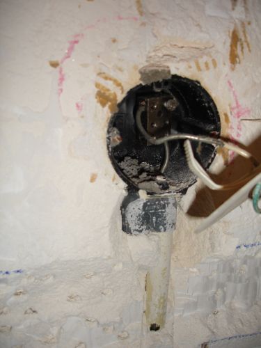

Voor zover ik het heb kunnen zien heb ik de draad die er door heen loopt niet geraakt... :roll:
Betreft de lokatie vd buis.... mmm het zit tegen de wand aan die grenst aan de keuken.
Ik heb er een foto van gemaakt, hopelijk is die duidelijk genoeg.
Dat het een aarde draad is, weet ik wel zeker.
Maar of het een "centrale" aarde draad is :?:
(want het is wel raar dat de draad uit een stekkerdoos komt in een buis,
door gaat naar beneden verbonden wordt aan een waterleiding en dat de buis met draad ook nog eens verder gaat naar beneden)

Dit is een hele nette manier geweest om je waterleiding te aarden, het draadje wat er uit kwam heeft waarschijnlijk aan de waterleiding gezetten.
Als je de leidingen gaat infresen zul je de waterleing op een ander punt in de badkamer (of directe nabijheid) moeten aarden, bv. onder de wastafel.
(In de muur aarden gaat niet werken)

Het is niet goed te zien, maar lopen er nog meer draden van dit punt naar andere metalen delen? Zo ja dan is dit het CAP. De draden mag je dan niet doorknippen/verwijderen.
Als er maar 1 draad wegloopt kan je de leidingen bijv. onder de kraan aarden.
Het is inderdaad moeilijk te zien of er nog meer draden (blank vertint) naar het blokje lopen. Als het enkel een komende draad is mag je deze eruit halen, kun je in ieder geval verder met het freeswerk.
Lopen er wel meerdere draden hier naar toe kun je mogelijk het volgende doen:
De draad die naar onder loopt loshalen, de pvc buis net onder de waterleidingen voorzichtig doorsnijden/zagen, (let op: niet de draad doorzagen) en het stukje buis achter de in te fresen leidingen vervangen door een stukje flexibele buis, dit stukje zul je ook de buis wat verder moeten infresen. Om de waterleiding ergens op een andere plek in de badkamer te aarden, kun je vanaf deze doos een buis infresen naar het punt waar je gaat aarden, op dit punt kun je volstaan met het uit de muur laten komen van het uiteinde van de buis, hier hoeft dus geen doos geplaatst te worden. Het huidige puntje kun je, als je er zeker van bent dat alle draden goed zijn vastgeschroefd in het metalen blokje, eventueel overtegelen. Hierbij is het wel belangrijk dat je documenteerd waar deze precies zit, mocht je er ooit weer bij willen, of voor een volgende bewoner. (Bewaren in meterkast)
Ook al gebruik je inbouwkranen, je moet in ieder geval de waterleiding aarden in de badkamer, dit geldt ook voor de radiator of cv leidingen.
Officieel dien je alle metalen delen groter dan 25 cm2 in de badkamer te aarden (heet vereffenen)

Uiteraard moet er door deze buis een aardedraad (4 mm2) komen, aan de ene kant in het blokje vastzetten aan de andere kant met een juist passende aardklem vastzetten op de waterleiding, maar dat had denk ik Yassin wel begrepen...

Dus als ik het goed begrijp moet ik de aarde draad in een flex buis achter de waterleiding wegwerken..... en zou ik alles gewoon kunnen weg tegelen, mits ik onthoud waar me CAP zit (er vanuitgaande dat dit me CAP is)
Ik zou ook op een andere punt me leidingen moeten aarde (dit kan niet in de muren) alleen weet ik niet waar ik dat zou moeten doen....

Feit blijft dat er een bereikbaar CAP aanwezig moet zijn en de leidingen goed vereffend (geaard) zijn.
