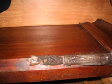

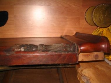

Ik heb een antieke kast gekregen. Deze is donker en erg glad, dus ik ga er vanuit dat er een waslaag op zit??? en ik dit met terpetine eraf moet halen??
Het rare is dat het lijkt alsof de ornamentjes, die er aan de boven en onderkant aan zitten, geoxideerd zijn ofzo. Een soort 'geblakerd' zwart zie je en heel af en toe een klein stukje wat er op de kast ook zit. Het zit ook alleen maar op de ornamentjes.
Wat is dit en hoe krijg ik dit netjes?

Over de ornamentjes; afgaande op je beschrijving en de wat onduidelijke foto's gok ik dat dit een afgesleten schellak laag is.
Dit kun je testen door met wat spiritus op een doek over de plekken te wrijven. lost het op en gaat het plakken dan is het schellak (politour)
Kan zijn dat dit ook op de rest van de kast zit. Als je de kast in België op een Belse rommelmarkt o.i.d hebt gekocht is die kans nog groter!

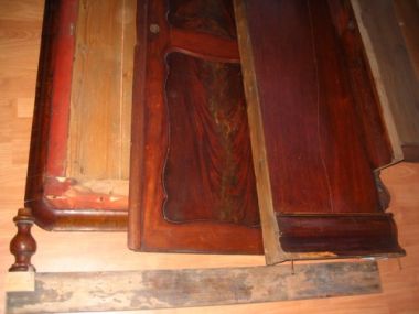

De kast ligt uit elkaar, waardoor ik kan zien dat er een beits is gebruikt in een roodachtige kleur. Ik wil de kast verven, omdat een aantal balkjes aan de onderkant niet meer orgineel zijn.
Van de ornamentjes heb ik met een mesje al e.a. weggekrabt en dan komt te voorschijn wat er ook op de kast zit. Ik zal het proberen met spiritus.

De beits is te zien omdat de binnenkant veel lichter is (tweede foto). Verder is logen ook niet aan te raden, maar eerder chemisch reinigen.
Ik vermoed toch eerder een vergeelde schellaklaag..
Ik zie ook geen lichtere binnenzijde, wel een donkerder.
Misschien bedoel je die twee stukken onafgewerkt hout? maar die hebben verder niet veel met de oorspronkelijke constructie van doen naar mijn mening.

Ik ben net heel even met spiritus aan de gang geweest en idd het plakt en geeft af, de oorpronkelijke kleur komt er onder vandaan. Dus dan moet het zo'n schellaklaag zijn.

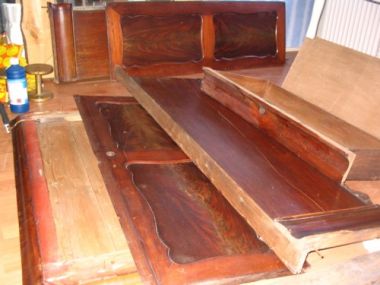

Verder is het een hoge kast. Op de foto is een zijkant van de kast te zien (die weer tegen een ruwhouten plank aan staat). Ik zal morgen bij daglicht een betere en completere foto maken van diverse onderdelen bij elkaar.

De achterkant is voor een groot deel massief. De onderste balkjes en de onderste plank zijn niet meer orgineel. Eigenlijk vind ik het ook heel jammer om 'm over te verven. Ik ga er nog eens hard over na denken.
De deklijst is aan de bovenkant flink beschadigd, daarnaast moest de kast uit elkaar en daar is zeker 3 kwartier over gedaan met 'geweld'!

hierbij de foto's van diverse onderdelen. vlnr: deklijst (ondersteboven), deur, zijkant (met ornamentjes), lade.
