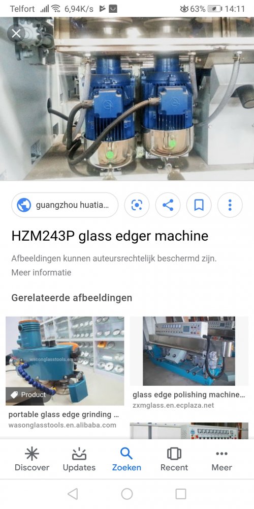

Wat zit er op deze elektromotor?
Ik ben opzoek naar een elektromotor met een verlengstuk zoals op de foto. Hoe heten deze verlengstukken en waar zijn ze te krijgen?

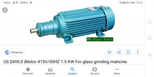

Het is ook niet de as die langer is maar het huis is langer.
Naam heb ik niet, ik werk alleen met norm motoren, die hebben NL ongeacht fabrikant dezelfde maatvoering.
Die kop van de motor is waterdicht vandaar die lange uitstekende as. Dat maak je er zomaar even niet aan.
Vr Gr
In dit geval zou ik alleen origineel materiaal gebruiken, ook in verband met de wetgeving van machine veiligheid.
Als er wat gebeurd ben je de klos tegenwoordig.
Vr Gr
Meestal via de fabrikant, anders de motor uitbouwen en naar een revisiebedrijf brengen die zetten er zo nieuwe wikkelingen lagers en hydroseals in.
