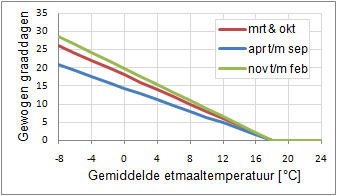

Mindergas neemt inderdaad de temperatuurdata (en verder niets) van het meetstation wat jij uitkiest.
Vervolgens werken ze met gewogen graagdagen op de volgende manier:
Gewogen graaddagen
gewogen graaddagen grafiek
Behalve de buitentemperatuur, zijn er per jaargetijde nog meer weersomstandigheden van invloed op de thermostaat. Denk bijvoorbeeld aan de warmte van zonnestralen op het huis. Om de invloed van die wisselingen op de berekeningen te minimaliseren, worden de graaddagen vermenigvuldigd met een seizoensafhankelijke weegfactor. Dit noemen we gewogen graaddagen. De weegfactor is als volgt gedurende het jaar:
  • april t/m september: 0,8
  • maart en oktober: 1,0
  • november t/m februari: 1,1
Het is inderdaad zoals @Rooster schrijft.
De term "gewogen" lijkt meer dan het is.
Het is een vaste correctie voor de tijd van het jaar.
Dus hoe korter je meetperiode, hoe groter de mogelijke afwijking.
Om het goed te doen moet je eigenlijk je eigen weerstation in je tuin bouwen :mrgreen:
