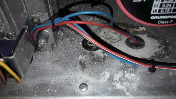

Hallo, in mijn cv ketel is nogal wat rotzooi aanwezig, iemand idee wat dit kan zijn?
Het lijkt een soort as ofzo nog niet eerder gezien..
Ketel is uit 1997 een AWB
Ketelgruis, tijdens onderhoud/schoonmaken van de ketel/wisselaar valt dit eventueel naar beneden in de bemanteling. Sommige maken heel de bemanteling inwendig schoon, andere denken het zal wel en laten het zitten. Zolang je geen condens of vocht ziet zal er waarschijnlijk niks aan de hand zijn.
Dit is aluminium oxide uit de warmtewisselaar en dat is op die plaats terecht gekomen na onderhoud van de ketel (wel slordig dat de onderhoudsman dit niet opruimt)
Oké bedankt heren, ik was bang dat het erger zou zijn, ik dacht dat het een teken zou zijn dat de warmte wisselaar/ketel op zijn einde loopt...

dus er zou ook een lek in kunnen zitten, waar al die rotzooi uitkomt?
de onderhoudmonteur vertelde laatst dat een nieuwe wisselaar zeker 600 euro zal kosten, tja dan maar beter een nieuwe ketel, ik oriënteer me al vast,
Die rotzooi komt uit je wisselaar en rookgas afvoer, het is aluminiumoxide dat vrijkomt door inwerking van rookgas op de wisselaar.
die rommel komt niet uit een lekkende pakking.

Oké duidelijk, het zal dan ook wel niet giftig zijn, vandaag weggezogen met stofzuiger..
