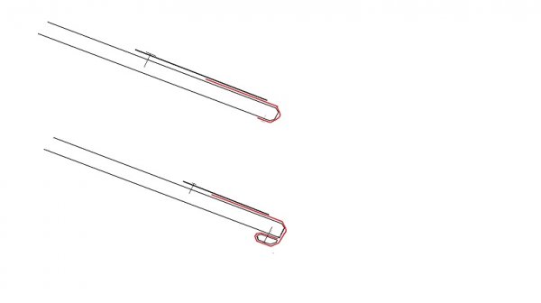

Meestal wordt er een gebitumineerd glasvlies gebruikt. Let op dit materiaal kan niet tegen de zon en moet dus volledig worden afgedekt.
Gebruik daarom aan de onderkant van het dak een waterdicht, soepel UV bestendig materiaal dat kan je rond het dakbeschot of een kraallat kan buigen. Onderste tekening is het net-en sterkste afwerking.

Is dat dak wel geschikt, voor daksingels.
Want zo te zien, is de schuinte van het dak niet zo veel.
Ik weet de exacte helling zo even niet, maar idd wel minder dan 15 graden. Er hebben echter eerder shingles op dit dak gelegen, zonder plak- en spijkerrol en dat gaf toen geen problemen.
quoten niet nodig - mod
Geen folie gebruiken maar een bitumineuze onderlaag, zeker in dit geval, gezien het geringe afschot, is dat broodnodig.
