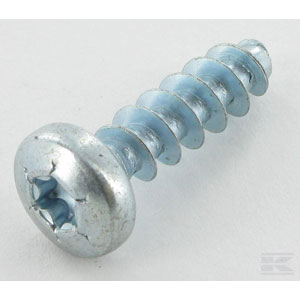

Ik ben bezig om een takkenversnipperaar op te knappen.
Nu kom ik echter een paar schroeven (parkers?) tegen, welke ik niet bij de reguliere ijzerwarenzaak kan verkrijgen. De schroefdraad is grof en de uiteinde stomp. Je komt ze wel vaker tegen om kunststofdelen vast te zetten, zoals in dit geval.
Kan iemand mij vertellen hoe deze schroeven officieel heten? En misschien ook nog waar deze te koop zijn?
Zie bijgaande foto.
Alvast bedankt!

Draait de schroef alleen in kunststof of ook nog in metaal? Zou denken een plaatschroef.

Ik denk dat als je van een gewone spaanplaatschroef de punt er af en op maat knijpt je al een heel eind in de buurt komt.

Bij de takkenversnipperaar draait de schroef door metaal in de kunststof omhulling van de motor en worden de twee kunststof helften van deze omhulling aan elkaar gezet.
Ik heb ook zitten denken aan een spaanplaatschroef, maar deze hebben niet zo'n smalle kop.
Iemand nog een idee?

Het lijkt wel een betonschroef.
Dus zo'n schroef die je moet gebruiken om de bekabeling voor brandbeveiliging met functiebehoud op te kunnen hangen.
Hiervoor boor je een gat en zonder plug draai je een schroef vast in het beton. (een plastic plug smelt als hij warm wordt en dan valt de bekabeling alsnog naar beneden)
Wat die dan in een takkenversnipperaar zoekt is natuurlijk vreemd, maar bij zo'n betonschroef zie je ook een stompe punt en grove spoed.

Zit met hetzelfde probleem bij mijn hakselaar. Het zijn gewoon schroeven met een draad die geschikt is om in kunststof te schroeven. Alleen nergens verkrijgbaar, zelfs niet in een ijzerwarenspeciaalzaak.
Alle alternatieven zoals spaanplaatschroeven, parkers en plaatschroeven hebben andere draad. Als je die er in draait, verknoei je de draad in het kunststof.

Probeer het eens bij een landbouwmechanisatiebedrijf.

Ik heb zelf nog eens verder gegoogled in combi met "kunststof".
Het blijkt een draadvormende schroef te heten, welke valt onder de zelftappers. Deze kunnen draadsnijdend (verspaning van materiaal) of draadvormend (verdringing van materiaal) zijn.
Ik weet nu alleen nog geen goed adres liefst in de buurt van Apeldoorn of op Internet. Iemand een goed adres hiervoor :?:

Ik zal je een link sturen van onze leverancier, dit is een toeleverend bedrijf voor oa LMB,s. Hierin vind ik bijvoorbeeld zo een schroef.
Niet degene die jij zoekt iid, maar bij de meesten staat ook geen foto. Vandaar mijn advies ga langs zo een bedrijf.
