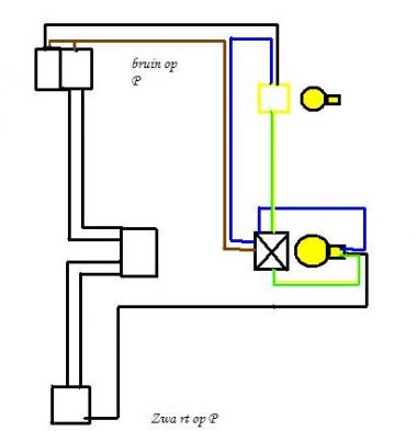

Ik wil bij de ingang van de slaapkamer een schakelaar hebben, met 2 schakelaars. 1 daarvan moet spotjes bedienen en de 2e schakelt een lamp aan het plafond die op 3 punten aan en uit moet kunnen worden gezet.
Je hebt dus een kruisschakelaar nodig die ik al heb. Daar heb ik 4 zwarten in zitten. 2 naar de ene schakelaar en 2 naar de andere.
Dan nu de vraag. Wat voor schakelaar moet ik hebben waar ik dus 2 verschillende lampen wil aanzetten. De ene schakelaar is gewoon aan/uit. maar de andere in dezelfde unit zit dus eigenlijk in een kruisschakeling.
Een dubbele wisselschakelaar, de ene gebruik je als wissel en de andere als aan /uit. Na de wisselschakelaar komt de kruisschakelaar en dan weer een wisselschakelaar.
Aanvulling op FRANK zijn antwoord.
De schakelaars zijn OK.
Maar de bedrading niet.
Bedrading volgens dit schema.
Ok.duidelijk.volgens mij heb ik de draden ook goed zitten. Zat alleen met de vraag of er in de dubbele wissel ook een mogelijkheid is van 2x P. Want dat heb je volgens mij dan toch wel nodig?
