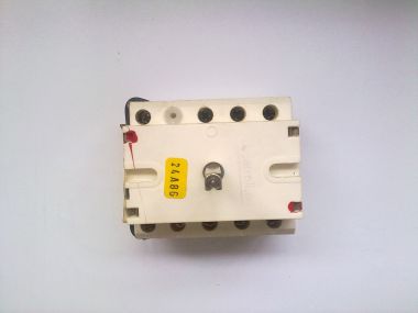

Wat is dit voor schakelaar/ merk?
Dickstra
Wie o wie weet wat dit voor soort schakelaar is en wat is de fabrikant?
het is een 400 volt schakelaar met een 400 volt spoel,en volgens mij alleen bediening door een puls van een draaiknop.
zit in de leiding naar een platenzaag, met alleen 3 phasen.
groet,
Dick

Ik kom hier opuit, lijkt mij een hoofdschakelaar alleen komt het typenummer niet geheel overeen met wat er in die catalogus staat.
Wat zit er aan elke kant van deze schakelaar?
Heb je ook een foto van de bovenzijde?

Hallo Raudi, dank voor je reactie, deze schakelaar zit in de voedingskabel. dus voeding ene kant, machine andere kant.
zoek eenzelfde of een gelijkwaardig iets, vreemd dat over de spoel 400 volt gaat?

Zie ik het nou goed dat er een doorverbinding is gemaakt die over de gele sticker loopt? Of is dat geen geleidend materiaal?
Dickstra
Ja het is een brug van een stuk draad.
Raudi
Volgens mij is dat een brug tussen de twee PE aansluitingen (wat ik volgens mij kan ontcijferen op het schema op de gele sticker).
Verder dan dit kom ik helaas niet..
Zit er normaal gesproken een knop aan de stang verbonden?
Moet je de schakelaar en kwartslag omzetten en blijft deze dan staan, of gaat deze weer terug naar de oorspronkelijke stand?
Als ik de beschrijvingen nog eens bekijk (de schematjes komen sterk overeen) in de link die ik als eerste opmerking plaatste denk ik dat het een hoofdschakelaar is met een onderspanningsbeveiliging. Wanneer de spanning van de motor inzakt (door een te hoge stroom misschien, vastloper o.i.d.) schakelt de schakelaar zichzelf uit. Dus geen gewone hoofdschakelaar verwacht ik.

Dat is een z.g nullast schakelaar. Deze zorgt er voor dat bij spanning uitval de machine uitschakeld zodat deze als de spanning terug komt niet spontaan opstart.
