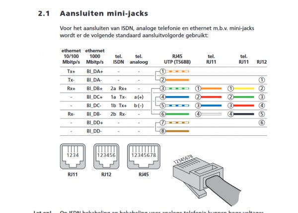

Er zou dus wel signaal moeten zijn.
als je een kabel tang hebt kun je voorlopig even een stekertje op de draden zetten en deze in je box pluggen
