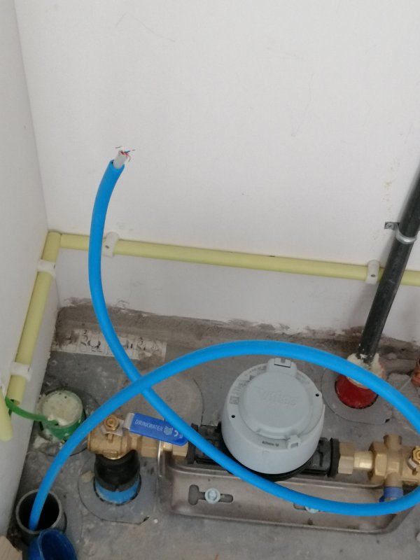

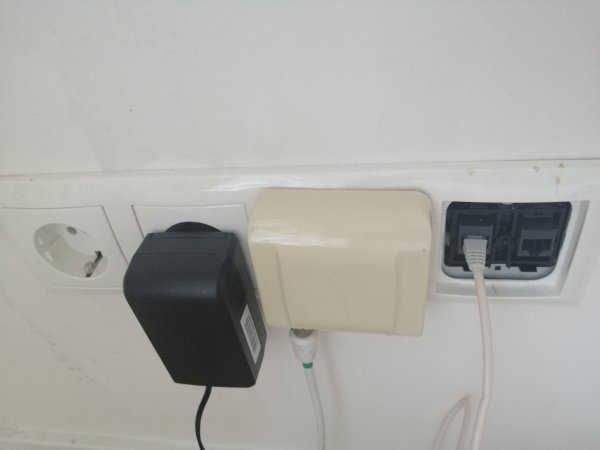

Wat voor kabel is dit?

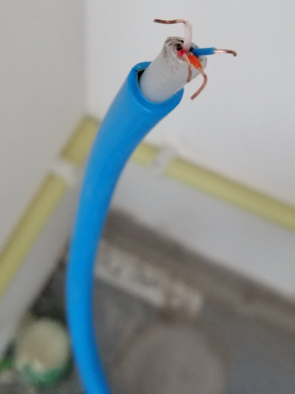

Weet iemand wat voor kabel dit is?
Ik zocht naar een hoofdaansluiting kwam deze kabel tegen,vroeg mij af wat het is.
Alvast bedankt.
Telefoon.
Hoort te eindigen in een isra punt.
Naar welke hoofdaansluiting ben je op zoek?

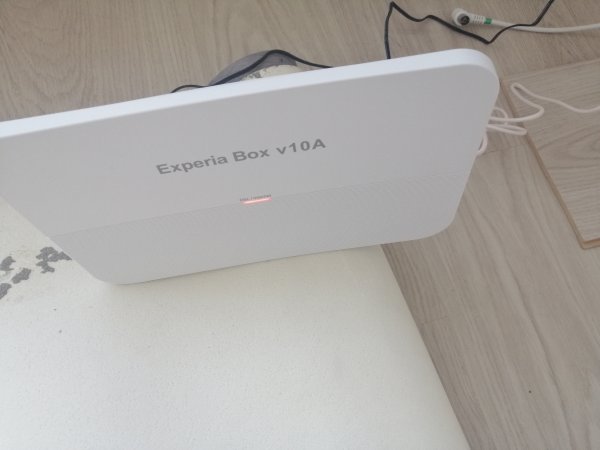

Internet, om mijn Experia Box van KPN aan te sluiten heb monteur al gebeld, omdat ik niet kon vinden.

Dan is het gewoon een aansluiting die ze nog niet gemaakt hebben. Lijkt me sterk dat ze daar wat voor rekenen. Qua glasvezel; gewoon invullen bij de postcodechecker.
Als er glasvezel zou liggen, zou je dat moeten zien aan een rode/rose kabel die in de meterkast aangesloten zit.
Wel raar dat de telefoon kabel zo open en bloot ligt, zonder op een isra aangesloten te zitten.
Ik zie groen voor coax, en de blauwe is idd (analoog) koper. Echter het niet afmonteren op een ISRA-punt is een fout in de oplevering. Slordig.

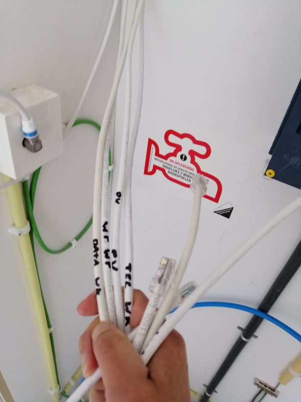

Mijn meterkast ziet er zo uit,

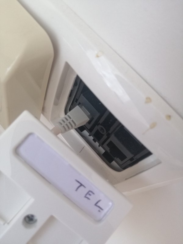

en woonkamer zo
Er zat een klep op, wilde weten wat achter zat
Had Experia Box daar aangesloten, maar dat was het niet bleef Rood branden,

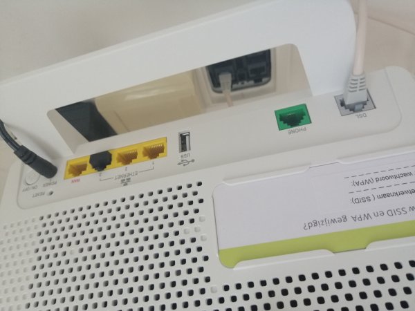

Heb je geen documentatie erbij gekregen? Lijkt me dat die Xperiabox gewoon in de meterkast moet. Daar moet dat ISRA punt gefixed worden; daar op de Xperiabox, en dan al die andere kabels daar op aansluiten.
Overigens raar dat ze niet gewoon een patchpaneel aangebracht hebben, maar ok..

Je hebt toch juist kabels liggen van de meterkast naar de woonkamer (in de buurt van de TV)? Die kun je natuurlijk prima gebruiken om de TV ontvanger op de Experiabox aan te sluiten.

die kabels in de meterkast zijn te kort dus moet ik het verlengen, moet dan als soort van 'waslijn' via de gang naar de woonkamer... Beter kan ik niet, nooit bezig hoeven zijn met kabels doortrekken ofzo.

Even voor de duidelijkheid:
Hier kun je dus je TV ontvanger aansluiten (op één van die rechter aansluitingen). Of op andere plaatsen in de woning waar je iets soortgelijks hebt zitten. Vanaf die aansluiting loopt er een kabel naar de meterkast die je in de Experiabox kunt steken.
Of had je dat al door, en moet je vanaf dit punt nog met een kabel als vislijn gespannen door de hal naar je TV???
Je zult de Experiabox op het ISRA punt moeten aansluiten waar de KPN kabel binnenkomt.
Zorg er eerst voor dat iemand, de KPN monteur, het ISRA punt in orde maakt en dan pas kun je verder.
De foto die je nu laat zien is van een COAX splitter die je gebruikt bij b.v. Ziggo.
Heb je daadwerkelijk een NIEUWE woning, of is het een bestaande woning die voor jouwzelf nieuw is?
