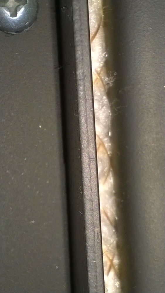

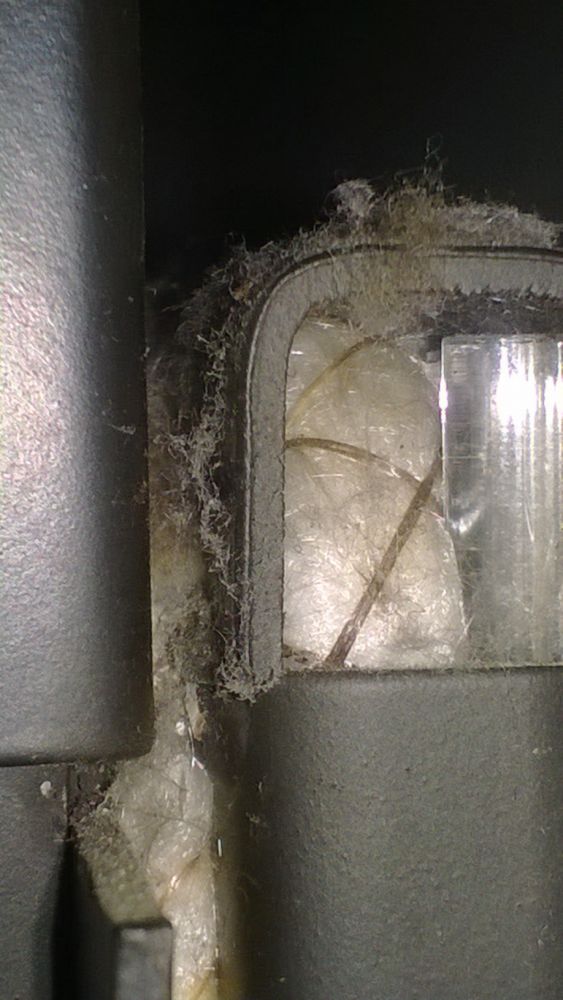

In onze moederhaard (awb k1701) zit achter het raampje aan de voorkant isolatiemateriaal verwerkt. Wij vragen ons af wat voor materiaal dit is? (zie foto) Is het asbest, glasvezel of iets heel anders? En is het veilig of gevaarlijk?
Boudewijn 033
In oude moederhaarden en gaskachels is de kans groot dat er inderdaad asbest inzit.
Zolang het heel blijft, levert dit geen gevaar op.
Groeten b

Asbestkoord is al heel lang niet meer in gebruik bij producenten van kachels.
Het is vervangen door een glasvezelkoord.
Ik schat dat het al een een jaar of 25 niet meer is toegepast.
Maar informeer even bij AWB om het zeker te weten.
Boudewijn 033
Klopt tot eind jaren 70.
Helaas staan er nog heel erg veel moederhaarden en gaskachels van voor die jaren in Nederland.
Gaat tegenwoordig bij het bedrijf waar ik werk al zo ver, dat wij ze bij asbest verdenking, alleen nog mogen afkoppelen, en dat een asbest saneerder de kachel dan verwijdert en afvoert.
Groeten b

Awb is volgens kleintje asbest asbest houdend geweest.
Van 1974-1979
Dus AFBLIJVEN.
Op diverse plaatsen
1B
2C
3B
1 Tussen rookgas verzamelaar en ketel blok
2 In sponning om glasraam
3 Inspectie kijkglas
A bij jaarlijks onderhoud verwijderen en vervangen door niet asbest houdend materiaal.
B bij jaarlijks onderhoud voorzichtig behandelen NIET verwijderen
C alleen bij reparatie of sloop van toepassing
Conclusie vol met asbest.
Afblijven dus.

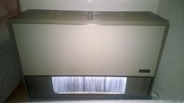

Dank voor deze wijze woorden. De prangende vraag is alleen of het type afkomstig is uit de jaren '70. Kan iemand mij vertellen op basis van de foto uit welke periode dit type van AWB afkomstig is? Alvast dank
Obelix2
Specialist Witgoed
Ik denk niet dat hij daarna nog gemaakt is.
DexterXL
Sowieso zijn er nog zat onderdelen te verkrijgen, incl
het vervangende glasvezelkoord....
Leeftijd is heel lastig te bepalen aan de hand van het
model en kleur mantel, soms staat er een datum op het
gasblok....
