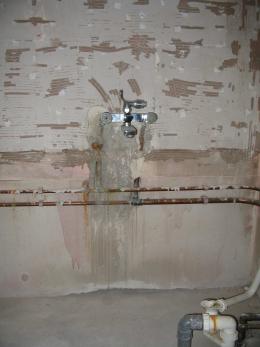

Goedemorgen allemaal,
Wij zijn aan het klussen in ons huis en afgelopen zondag kwamen we, na het verwijderen van het bad en de badtegels, erachter dat er lekkage heeft plaatsgevonden. Dit is zichtbaar doordat de muur waar de waterleidingen lopen is 'aangevreten' door het water. De aantasting van de muur wordt dieper naarmate de muur de vloer nadert. Op de vloer zien we dat er een geul is ontstaan in de muur.
Nou kon ik niet langs de bouwmarkt om te kijken wat voor een muur dit is. We hebben in de woning ook wanden die melkwit zijn en zacht; dat moet wel gipscellen zijn. Maar de muur die is aangevreten die is steviger en grijs van kleur. Ook zijn de 'stenen' beduidend groter van formaat dan de gipscellen. Tikken tegen de muur geeft ook een veel steviger geluid dan de gipscellen. Het is niet een dragende betonnen muur zoals de buitenmuren maar het oogt en klinkt erg robuust.
Kan iemand me op basis van deze info vertellen wat voor een materiaal deze muur zal hebben en of het bouwtechnisch verantwoord is deze beschadigde elementen uit de muur te halen en dan te vervangen door nieuwe?

Hierbij de beloofde foto's. Ik heb de stenen nogmaals opgemeten. Deze zijn 60 bij 50 cm.
Foto 1 is op afstand genomen:

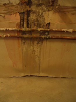

Op foto 2 heb ik wat ingezoomd op de plek waar de muur is aangevreten

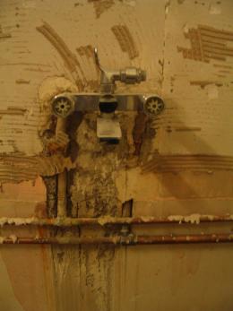

Op de 3e foto is te zien dat de vochtschade ook aanwezig is op de plek waar de muur en de vloer samenkomen

Ik kan toch niets anders concluderen dat het gipsblokken zijn....
Vroeger bekend als GIBO blokken, maar er zijn tegenwoordig tig andere merken.
Alleen z.g. blauwe "hydro" blokken zijn geschikt voor "natte cellen" zoals badkamers .
vroeger 67x50 cm , tegenwoordig meestal 67x40cm. (arbo)
Door langdurig blootstaan aan vocht worden ze inderdaad grijs van kleur.
Ben bang dat alleen vervangen helpt.....
w.
@ Willem.S
Je zegt dat alleen vervangen zal helpen. Kan ik naast het vervangen van de blokken ook de bestaande blokken schoonmaken en daarna egaliseren/repareren met een cementlijm of gipsopvuller (voor vochtige ruimtes)?
Het zijn pure gipselementen, dus met (gips)hechtpleister(haftputz) kan je ze stucken.
Hierna met kimpasta insmeren tegen vocht, en vol en zat tegelen en voegen.
Vergeet niet om kimband en pasta in de kim (ontmoeting vloer/wand) te doen, en extra kimpasta bij de kraan. Door de gaten voor de kraan (achter de rozetten) komt vaak vocht achter de tegels, en begint het weer opnieuw.
