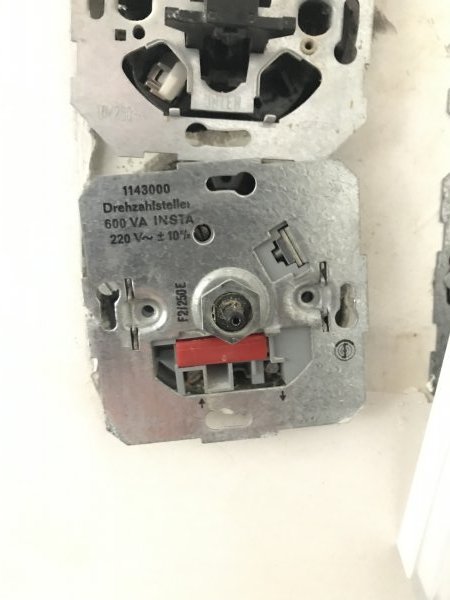

Wat voor dimmer is dit?
Goedemiddag,
Heeft iemand enig idee wat voor dimmer dit is? Ik moet deze vervangen. Ik gebruik het voor een drie standen ventilator die warme lucht van de open haard door het huis blaast.
Vr. Gr. Mario
Het is geen dimmer maar een toerental regelaar.
Je zou hem kunnen vervangen door een toerenregeling inbouw of een dimmer voor inductieve lasten met minimaal instelling.
Moet je hem vervangen omdat hij stuk is?
Heb je gekeken of er een zekering onder het rode lipje zit?
