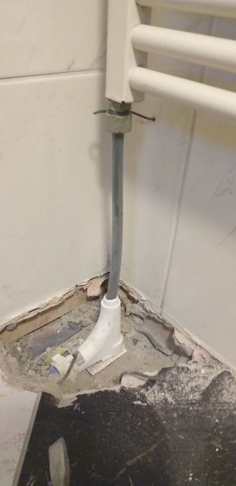

Wat voor buis is dit?
Badkamervraagje
Hallo mensen,
Heeft iemand een idee wat voor buis dit is? Dit is een heel soepele (buigzame) buis.
Kluskoppel
Wat is de buitendiameter? En staat er iets op gedrukt qua merk wellicht? (kijk ook even aan de andere waar hij is aangesloten)
Badkamervraagje
Nee er staat niks op! de diameter is 15mm
Edit: 16 millimeter inderdaad

Staat er niks op de kopse kant van de moer deze slangen zijn vaak 14 en of 16mm maar geen 15mm.
beste koppeling los halen en kijken wat daar op staat want de binnen maat moet je ook weten.

Is oude VPE buis 16x2

Ah, het is er een van het merk Gabotherm.
Kan daar deze aansluiting op aan sluiten?
Deze ?
Mvneerbos
Ik heb precies deze zelfde leidingen in mijn woning, onlangs had ik er doorheen geslepen met het frezen van elektra.
Bij de speciaalzaak hebben ze me een multi-fit koppeling van 16mm verkocht, die er perfect in paste. Heb wel een stukje meegenomen zodat we daar een geschikte koppeling konden vinden.
