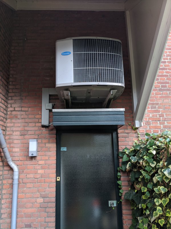

Hi @CV_,
Ja van het huis weet ik het wel, dat is 1951. Ik dacht aan het systeem!
Enige dat ik daar nu van weet, is dat het uit 1990 komt, en op de unit zelf staat Carrier...
Het huis is inmiddels afgekeurd, los van de verwarming.
Waar zou je hem anders neerzetten? Achterom? Dan heb je er zelf last van als je in de tuin zit. Gewoon alle ellende zoveel mogelijk externaliseren; dat doen al die houtstokers ook.
Hey,
het is een huis dat is gebruikt voor woon-werk, met een extra ingang voor het kantoordeel. Dus het is niet echt de voordeur, maar zit wel aan de voorkant van het huis!
