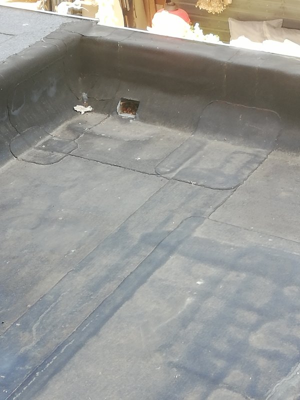

Beste klussers,
Wij hebben een uitbouw met een plat dak. Hier ligt epdm op en is nog maar 8 jaar oud. Vorige bewoners hebben 2 jaar terug lekkage gehad en hebben dit verholpen. Nu hebben wij het idee dat het toch nog niet helemaal goed is en willen een lekkage natuurlijk voorkomen. De uitbouw heeft in ieder geval een houten dakconstructie en is goed geisoleerd. Bij de daktrim zien we ruimtes tussen het dak en de daktrim zitten en op sommige plekken voelt het epdm ook los aan. Verder lijkt de afschot niet goed. In de herfst periode heeft er maanden een laag water opgestaan (afvoer is niet verstopt).
Mijn vraag is dan ook: wat raden jullie aan? Kunnen we iets doen aan die randen bij de daktrim of is het verstandig om er nieuw dakleer overheen te leggen of misschien zelfs het oude vervangen en nieuwe erop leggen.Verder hoor ik graag of we nog iets kunnen doen zodat het water toch beter weg gaat lopen.
Hierbij nog een foto:
Alvast bedankt voor jullie antwoorden!

Je schrijft er ligt EPDM. Voor de hoek en de trim klopt dit wel maar ik zie ook een naad met een uitstulping. Dat is bij EPDM niet gebruikelijk.
Maak nog eens een paar foto's als er geen zon meer op je dak staat en een van de afvoer.

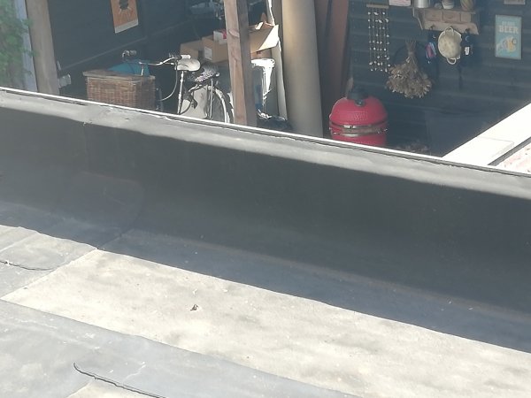

Bedankt voor jullie berichten terug. Marc: jij zegt dat we dus gewoon afzetkappen over de nu bestaande daktrim kunnen plaatsen en dan zal het goed zijn? Is het niet erg als ee ruimte blijft zitten tussen de nu bestaande daktrim en het dakleer?
Ik zal vanmiddag als de zon er niet meer op schijnt even wat andere foto's maken.
Hier is nog een foto waarbij je dus ziet dat er ruimte zit tussen de daktrim en het dakleer.

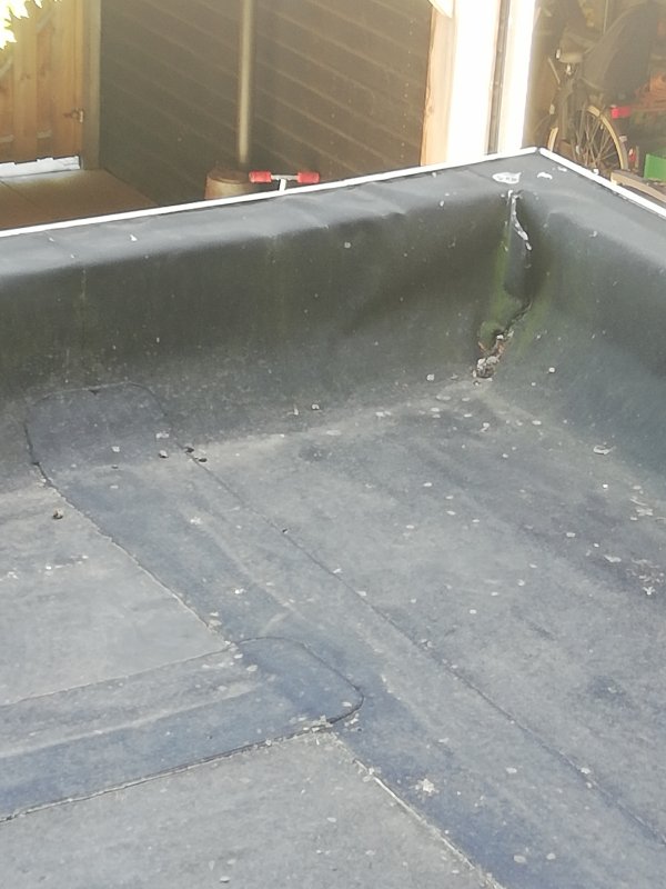

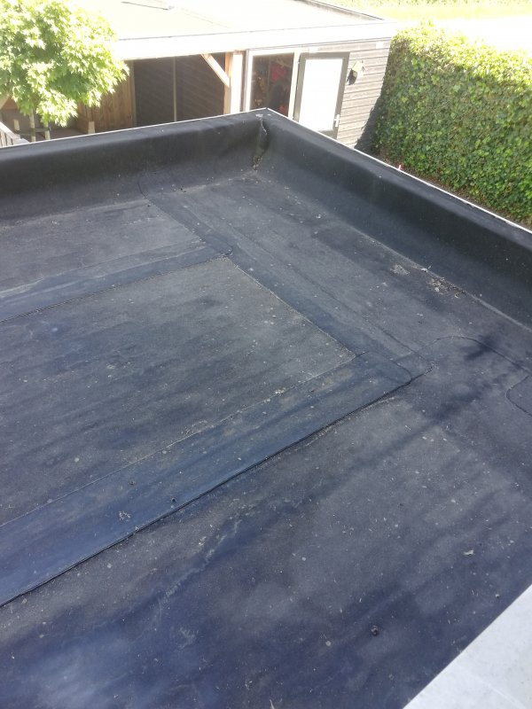

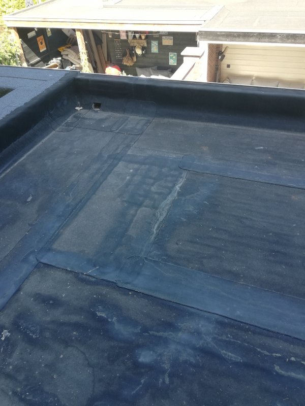

Hierbij de foto's.
Wgb
Geloof niet dat de dakwerker zijn vak heeft beheerst. Wat er precies aan de hand zou ik niet weten. Jammer voor het product ze zeggen dat EPDM makkelijk 50 jaar meegaat.

Als ik de fotos bekijk en ik zie de hoeveelheid stroken en stikkers die in het vlak, het horizontale deel van het dak, zijn aangebracht, is er veel meer aan de hand.
Alleen bij de afvoer zie ik al 5 zaken die later zijn aangebracht, waarschijnlijk, omdat de dakdekker wegens klachten terug moest komen.
Aan de daktrim zelf is weinig geknutseld ten opzicht van het dakvlak. Lekt het daar of voelt het niet goed aan?
Volgens mij had je moeten schrijven het dak is 8 jaar oud en de vorige bewoners hebben alleen maar lekkage gehad. :wink:
Hoe lang woon je daar. Misschien gekocht met een verborgen gebrek.
Ruimte tussen daktrim en EPDM (foei dakleer :D )hoeft geen probleem te zijn.

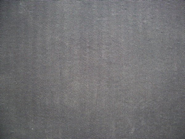

Heeft het oppervlak van jouw dakbedekking het motief van de foto.
Rochelle
Nee het is wel echt glad. Er staat Restrix sk w op 1 van de delen.

Normaal gesproken een een kunstofdak naadloos bij jouw is het 1 lappendeken
Rochelle
Omdat we van iedereen horen dat het 1 grote rommel is op het dak en dit eigenlijk echt niet oke is, denken wij eraan om maar een hele nieuwe laag epdm eroverheen te leggen. Ik vraag mij alleen af of dit mogelijk is...
We willen graag lekkages eerder voorkomen dan straks te moeten genezen.
Of kan dit niet en moet al het oude er vanaf. Dit zal natuurlijk een stuk hogee in kosten oplopen.
Mn22
Voor een mooi en strak resultaat moet de oude dakbedekking eraf. Volgens mij gaat het om een relatief kleine oppervlakte, dus ik denk dat de kosten wel mee zullen vallen.
Beter in een keer goed, dan half werk.
