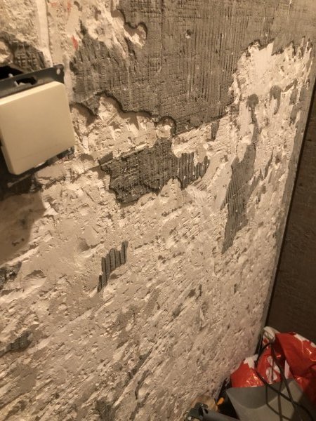

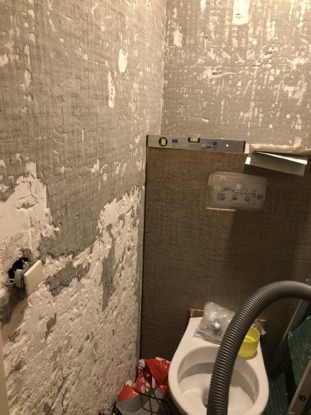

Zoals in meerdere topics gepost ben ik bezig met het renoveren van het kleinste kamertje.
Op de muur zaten glasmozaik steentjes die er lastig af te krijgen waren, bovendien zaten ze op de muur met soms 3-5mm tegellijm.
De muur, zie foto, is inmiddels kaal maar er zit nog veel tegellijjm op waardoor de muur niet egaal genoeg is om opnieuw te betegelen. Het onderste gedeelte heb ik al veelal afgebikt (hier zat de dikke laag tegellijm).
De grote vraag nu is: hoe krijg ik de muur mooi egaal? Zal ik door bikkelen met lijmresten verwijderen of kan ik wellicht beter gipsplaten gebruiken?
Alle tips zijn welkom!!

Wat zit er achter de lijm, gibo blokken, metselwerk?
Freakin
Gipo blokken ja..
Rola
Dan kan afhakken of afsteken nog wel eens lastig worden zonder grote gaten te krijgen. Vlaktrekken met stuc kan ook. Hoe groot zijn de hoogteverschillen, met de juiste tegellijm kan je ook nog het eea opvangen.

De lijmresten zijn tussen 1 en 2 mm
Het eindresultaat moet een mooie strakke tegelmuur worden

Tegels moeten we nog uitkiezen.. Tips?

Die krijg je er nu niet meer op, als de voorzet wand al vast zit.
Als je bv tegels neemt van 30x60 cm, dan hoef je alleen maar even de allerdiepste gaten dicht te zetten, met wat tegel lijm.
Als je dan de poeder tegellijm met een grovere lijmkam er op zet, en ook even de tegel aan de achterkant vlak insmeert met
tegellijm, dan kun je de tegels zo ten de muur lijmen.
Als je dan ook gebruik maakt van een leveling systeem, dan kun je de tegels mooi vlak zetten.
Gebruik wel een poeder tegellijm, en geen pasta lijm.
Poederlijm hard ook in dikkere lagen uit, dat doet pastalijm bijna niet, of pas na maanden.

Kortom, dus geen gipsplaten op de muur maar wat door bikkelen om alle oude lijm eraf te krijgen en dan grote gaten op vullen en daarna betegelen, of had iemand nog een ander idee?
