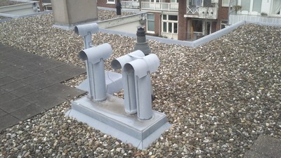

Ik wil mijn platte dak isoleren volgens de omgekeerde dak methode. Het is een huis uit 1911, met een dak waarin een ventilatiepijpje zit. Ik neem aan dat dat pijpje een open verbinding tussen de ruimte tussen de plafonds, en buiten is.
Als ik het omgekeerd dak maak en ik laat het pijpje zitten, dan verlies ik een groot deel van de warmte in mijn dak alsnog.
Als ik het weghaal, verdwijnt de ventilatie.
Dilemma dus.
In theorie is het pijpje niet meer nodig als ik het dak isoleer, omdat het van een koud in een warm dak omtover waarin geen ocht meer condenseerd, maar rond bv de schoorsteen en de dakranden zal de isolatie nooit perfect zijn en dus mogelijk een koudebrug ontstaan.
Wt is hierin wijsheid?
groet,
Balthasar
