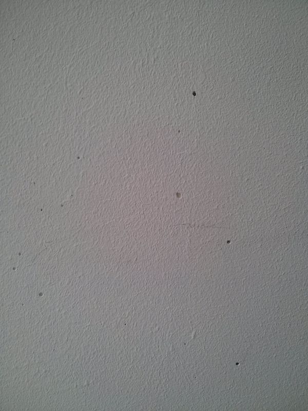

Beste klussers,
De muren in mijn appartement zitten vol met gaatjes. Het appartementencomplex is slechts 5 jaar oud. Voor mijn leken ogen lijken het de luchtbellen van het beton (de onderlaag) met een laag (structuur)verf erover heen.
In een poging er iets moois van te maken ben ik begonnen met het plamuren van de gaatjes. Een hels karwei tot ik tot het besef kwam dat je dit (de plaatsen waar ik plamuur heb gebruikt) zult blijven zien, ook nadat ik geverfd heb.
Aldus de volgende vragen:
1. Waar heb ik eigenlijk mee te maken?
2. Hoe zou je dit normaal gesproken oplossen?
3. Hoe kan ik de geplamuurde muur oplappen zodat ik deze mooi kan verven?
Alvast bedankt voor jullie tijd!

Ook over de plaatsen die ik al heb geplamuurd? Ik neem aan nadat ik het geschuurd heb?
Kwa gips zoiets als Fix & Finish van Knauf?
Structuur repareren met een glad vulmiddel blijft u zien. Verdoezelen door met een sponsje de reparatie te deppen kan, maar de structuur is onderbroken en dat is wat u ziet.
U heeft ( vrijwel zeker ) te maken met spack- of structuur gespoten wanden. Onzichtbaar wegwerken van de reparaties kan alleen dor de structuur geheel te egaliseren d.m.v. stuckwerk. Glad afgewerkt leent zich dan goed en dit te sauzen, of om er glasvezel bekleding over aan te brengen en dit te sauzen. Met de laatste versterkt u de wanden en het eindresultaat is mooier.
Ik begrijp dat de beste oplossing het stukken van de muur is. Het betreft een huurwoning waar ik nog 1-2 jaar wens te blijven. Enkele honderden euro's uitgeven vind ik zonde.
In hoeverre is gaten vullen met gips (suggestie Boertje125) een optie NADAT ik de muur volledige geschuurd heb? Het is dan één egaal oppervlak en de gaten zijn gevuld.
Groet
Je kan beter een vuller nemen voor gipsplaat die is fijner en zit ook in kleinere verpakkingen.
als je gaat schuren dan kan je beter eerst de gaatjes vullen en daarna schuren.
