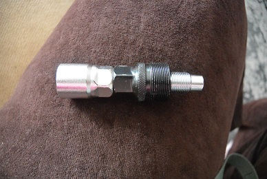

Wat kan ik met deze inbusdop?
Van de fabrikant van mijn hometrainer kreeg ik deze inbusdop om de crank los te draaien. Wat moet ik als hefboom gebruiken? Mijn ''gewone'' ratel past niet op de schroefdraad.
- Dopje uit de crankarm halen indien aanwezig;
- Zwarte deel zo ver mogelijk in de crankarm draaien (bij de trapas);
- Grijze deel in het zwarte deel draaien en de crankarm wordt losgeduwd van de trapas.
Heel mooi en eigenlijk simpel stukje gereedschap.
