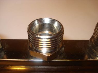

Dank je Xr8! De truc zit hem dus in de schuine kant en het feit dat de afdichtring van de ene fitting IN de andere fitting gaat.

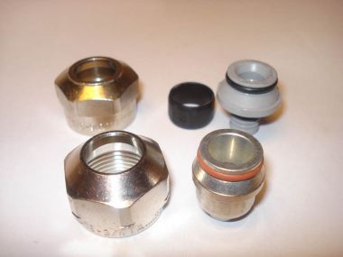

Ik heb een hele verzameling fittingen, maar op geen enkel doosje stond euroconus (slechts U16x3/4 IG (binnendraad)). Toch de twee onderstaande gevonden. Dit zouden ze dan moeten zijn? Een heeft een een rode ring en is volledig metaal, de andere is plastic. Ik neem aan dat beide knelfittingen zijn. Kunnen deze ongestraft los en vast gedraaid worden?
En hier de verdeler waar ik op moet aansluiten. Daar zie ik inderdaad de schuine kant. Die zit normaal niet op 3/4duims. Waarschijnlijk loopt deze draad ook niet taps.

Als je de euroconus koppeling in de verdeler druk dan voel je een bepaalde weerstand doordat de rubberring gaat afdichten, de plastic uitvoering is het nieuwe type, de onderste is welke ik bedoelde met rode ring.
