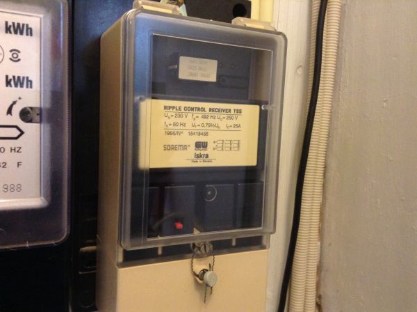

Wat is een ripple control reciever in mijn meterkast?
Hoi allemaal,
Ik heb een raar geel kastje van iskra in mijn meterkast hangen waar ik niet van weet wat het is. Ik heb hier een foto
Ze zeggen dat het met nachtschakeling te maken heeft in het onderhoudsschrift van ons huis (onderste link voor het bouwkundig rapport )
Dus ik vraag me af wat dit kastje doet in een vrijstaande villa uit 1921
Misschien heeft het er wat mee te maken
Alvast bedankt
Groet m.traas.
Het kastje reageert op een signaal vanuit het netwerk, wanneer de nachtstoom ingaat.
Dat kastje schakelde vroeger een boilerrelais om, zodat deze op nachtstroom geladen werd.
Misschien is hij ook nog in gebruik om de stroommeter te schakelen, maar meestal hebben deze een ingebouwde reciever.
Dit is idd een toonfrequentontvanger voor dag/nacht tarief omschakeling.
De ferrarismeter die er nu hangt heeft die ontvanger niet ingebouwd.
