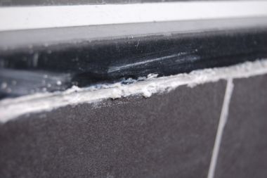

Wat is dit? kristalvormige rotzooi
Zoals de titel aangeeft, weet ik niet waar deze kristalvormige rotzooi vandaan komt. Hoe kan dit? Het is lastig te verwijderen en komt al vrij snel weer terug. Kijk eerst maar eens naar de fotos.
Iemand enig idee wat hier aan de hand is? Of heeft iemand dit eerder gezien?

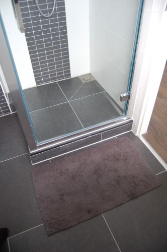

De 'douchebak' is van 7cm dikke cellenbeton blokken gemetseld met daarop een ongeveer 3 cm dikke aflopende zandcementvloer.
Tegels zijn gelijmd met waterdichte poederlijm.
Er is een flexibele waterdichte voeg gebruikt.

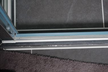

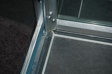

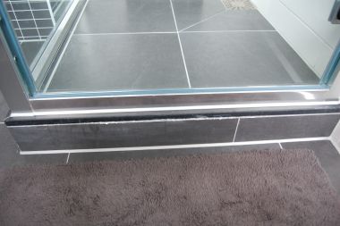

Er is een kitbedrijf geweest welke de kit heeft gezet? De kitrand zit aan de buitenkant van de douchecabine maar ook de zwarte rand waarop de cabine staat is afgekit. Naar mijn mening kan er praktisch geen water onder die zwarte rand komen, maar misschien weten jullie iets meer?
Indien er nog meer info nodig is hoor ik het graag.
Zal het geen chemische reactie wezen met vocht op de cellen betonblokken
Want ik vind die douche put veel tegevaarlijk in die hoek zitten, veel eerker kans op lekkage
Die put in de hoek, daar maak ik me eigenlijk geen zorgen om.
Daar heb ik zeer veel aandacht aan besteed.
Zit goed in beton gestort, goed in de kimband en pasta. Ook is het putje zelf afedicht met een twee componenten kit welke de kitter had meegebracht.

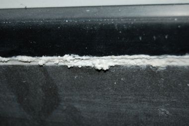

Het kristalgoedje stinkt erg zurig als je het tussen je vingers kapotwrijft.
Nog meer goede suggesties?
Als je zegt dat het een kristalstructuur heeft en een zure lucht verspreidt, denk ik ook aan een reactie tussen water, zeep en bestanddelen uit de bouw (lijm, cement, beton).
Misschien als je 't consequent weghaalt (schoonmaakazijn) dat ''t op den duur wegblijft.
Maar wat had de kitter hier voor een antwoord op, want als het door de kit heen komt sluit dat kit ook niet af,
en vocht met cellen beton blokken dat gaat ook gassen geven
Lijkt me uitbloei van kalk.
Een reactie van al die verschillende mortels en water langs de buitenkant
Kalk heeft de neiging te gaan uitkristaliseren en naar buiten de "trekken"
Het uitpuilen komt door volumevergroting bij het kristalliseren, misschien drukt het de kitnaad wel mee, zou ook de zure lucht verklaren.
