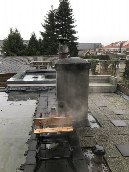

Typisch geval van regendoorslag vanuit de oude schoorsteen.
Als die schoorsteen niet meer gebruikt wordt dan zou ik die aan de bovenzijde afsluiten. Check ook even het voegwerk. Als dat slecht is kan dat ook van invloed zijn.
Dan zou je kunnen overwegen om de hele schoorsteen weg te (laten) halen.
Vlekken zoveel mogelijk afnemen en behandelen met een isolatieverf.
Dank voor de berichten. Klinkt logisch! Tenslotte staat deze jongen er recht boven:
Schoorsteen wordt volgens mij niet meer gebruikt.
In ieder geval zit er een barst in de dekplaat.
Je zou ook de loodslab op het dak goed moeten inspecteren.
Staat daar achter die workmate een CV rookgas afvoer? Zo dicht tegen de bestaande schoorsteen. Dat schreeuwt om problemen.
