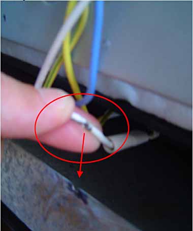

Op een gegeven moment verwarmde de oven niet meer en deed ook de elektrische ontsteking van het gasfornuis het niet meer. Ik heb de oven van achteren opengeschroefd en er bleek een WIT draadje doorgebrand te zijn en kortsluiting gemaakt te hebben door een metalen rand te raken.

1. Dit is de achterkant van de oven/fornuiscombinatie Siemens HM22350NL/03.
De witte draad is versleten en lag op het metaal daaronder, zodat de versleten draad kortsluiting veroorzaakte. Het metaal is zwartgeblakerd, het draadje is doorgesleten.
2. Op deze foto is duidelijker te zien waar de witte draad zich bevindt.
De witte draad heeft kortsluiting veroorzaakt op de plek waar de rode cirkel staat.
Op deze foto zit er al duck-tape om de plek waar de draad versleten is. Het metaal waarmee de versleten draad in aanraking is geweest om kortsluiting te veroorzaken is op deze foto 2 verwijderd: dit is beter te zien op foto 1.

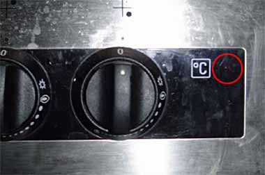

3. Opvallend genoeg lijkt alle elektriciteit van de oven uitgeschakeld.
Toch brandt aan de voorkant rechts naast de bedieningsknoppen van het gasfornuis nog een oranje LED-lampje.
Janavg
Om bij de bedrading op de klok te komen zal je de lekplaat moeten verwijderen. Zitten schroeven in de zijkant aan achterkant en ook moet je de gaspitten verwijderen ik meen met dop 10. dan kun je er bij. Dat er een lampje blijft branden is mogelijk als en een nuldraad betreft.

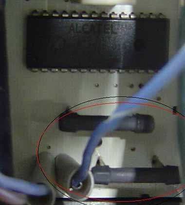

Ik heb vandaag de oven weer opengeschroefd en denk dat het een of twee weerstandjes zijn die doorgebrand zijn. Op de foto, zie je de twee onderdeeltjes.
- Zijn dit weerstandjes?
- Kan ik die zomaar lostrekken? Het lijkt erop dat ze nogal vast zitten.
