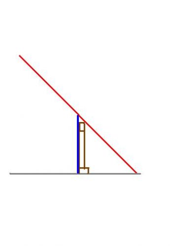

Wil een wand hebben onder een schuindak op zolder.
Ik zat zelf al, over de hele breedte 1 balk op de grond en tegen de muur omhoog, maar ja, wist niet zo goed wat ik allemaal nodig zou hebben.

In aanvulling op frank zijn prima verhaal.
Deze tekening.
Ga er wel van uit dat de platen mdf 125 breed zijn en 250/275 lang.
of 153 maal 305.speciaal besteld
Misschien een overweging waard om de wand 125 ipv 130 hoog te maken.
