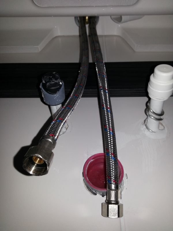

Hoi,
Recent een woning opgeleverd gekregen waarvan de waterleidingen in de badkamer zijn afgedopt opgeleverd.
Nu wil ik mijn eigen kraan op aansluiten, maar het wil mij niet echt lukken. De leidingen zijn gewoon vlak zonder enig schroefdraad of iets dergelijks.

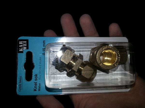

Dus dan heb ik een knel sok gekocht 15mm x 12mm.
Maar dat past helaas niet. De slangen van de kraan passen op de 12mm kant. Maar de 15mm is te klein. Nu heb ik op de doppen gezien dat het 16mm groot is. Maar in de bouwmarkt waar ik de knel sok heb gekocht hebben ze geen 16mm. Moet ik dan naar een andere bouwmarkt of bestaat de afmeting 16mm gewoon niet?
En verder heb ik nog de vraag of er een flexibele slang bestaat van ongeveer 10-15 cm lang? Want de sifon die ik nu heb is ontzettend kort (is nodig voor de kast) en wat ook nog erger is dat de afvoer van de wasbak en de afvoer in de muur niet op een lijn zitten. Wasbak zit ongeveer twee vingers breed links. En om dan geen tweede sifon te creëren zou ik een korte slang moeten hebben. Maar ook hier weer in de bouwmarkt waar ik was geweest hadden ze alleen verschrikkelijke lange flexi-slangen.

Zo te zien heb jij alupex buis zitten.
Meet deze op je hebt nl 14 en 16 meest gangbaar.
haal nu bij de beter vakhandel 2 stuks knie 3/8"buitendraad x 15 mm knel. en 2 zogeheten NL koppelingen afhankelijk van de maat 14x2/15 of 16x2/15.
john
De wartel van de kraan past inderdaad op de 12mm kant. Neem zoals Loodgieter al aangeeft liever een knie met 3/8 buitendraad. Je hebt dan een vlakke afdichting in plaats van een scherpe.
Succes.
Die knie is niet de goede, die moet je hebben met buiten draad. Er staat een verkeerde benaming bij deze afbeelding, deze heeft een binnendraad.
Maar beide artikelen kan je halen bij de leverancier die je bij de nlc koppelingen hebt staan, scheelt weer een ritje.
