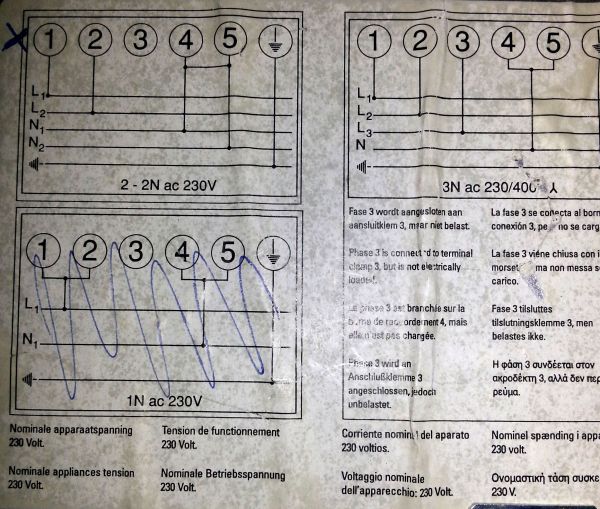

Wat doe ik fout met de kookplaat?

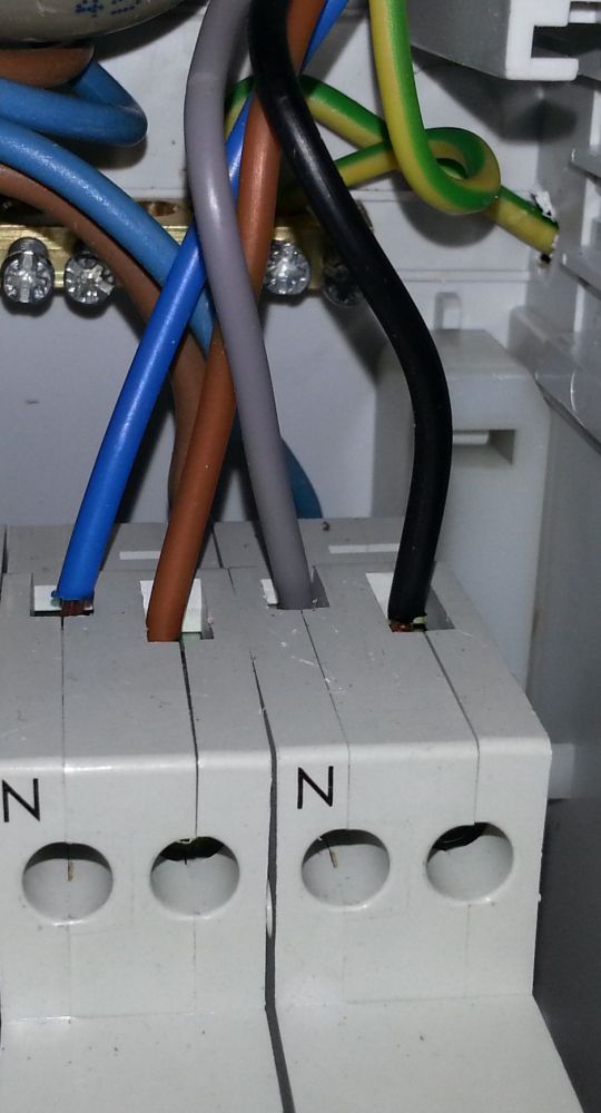

Ik krijg het schijnbaar niet voor elkaar om het goed te doen, iedere keer springt mij de wipschakelaar in de meterkast uit.
Alles wordt aangesloten op een keukenunit van 2 x 230v, 1 fase.

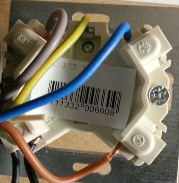

Je heb alles door elkaar gegooit.
Op de wcd moet het zijn:
N=blauw
L1=Bruin
L2= zwart
L3=Grijs
PE=Groen/geel.
(Volgens mij Bruin en grijs omdraaien.)

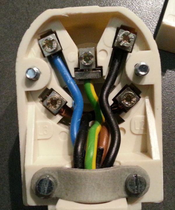

Op je stekker :
Bruin op L1
zwart (tussen groengeel en blauw) L2
zwart2 op L3
Blauw op N

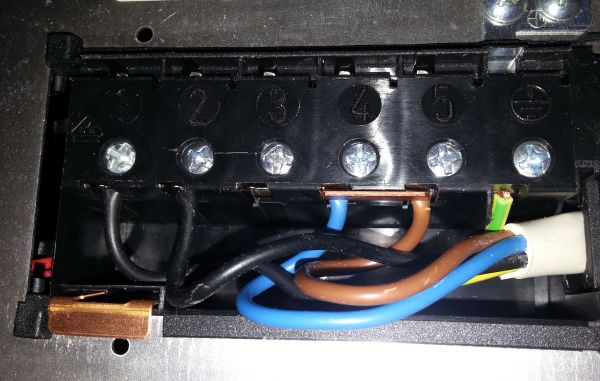

dan de kookplaat
Bruin op L1(1)
zwart (tussen GG en Blauw) op L2(2)
Zwart2 op 4
en blauw op 5
Klaar.
Hartelijk dank voor de hulp, alles werkt perfect.
Blijkbaar stond deze kookplaat op 3 fasen ingesteld.
Tweede hands gekregen maar nog in perfecte staat.
